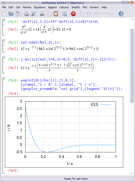

Messaggioda Foto UtenteRenzoDF » 30 giu 2012, 22:15
Perfetto, Bravissimo! :ok:
anche wxMaxima è d'accordo, :D

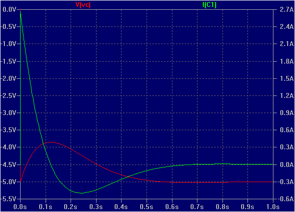

... e così pure LTspice
