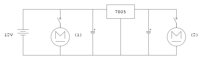

Non riesci a mettere uno 7805 ?

spud ha scritto:Non riesci a mettere uno 7805 ?
Ciao Foto Utentespud, perdonami ma non credo che inserire un regolatore a 5V sia la soluzione migliore.
Per l'assorbimento del motore alza-cristalli possiamo prevedere qualche Ampere sotto sforzo, probabilmente nell'applicazione esso non consumerà tantissimo; ma comunque per la corrente assorbita dal motore e 7V di drop-out per il regolatore sarebbe un fracco di energia da dissipare sprecata inutilmente ... :-)
Foto Utentemilan1996pato2, io ti consiglierei di utilizzare un regolatore PWM, magari nemmeno acquistato bello e funzionante ma realizzato in toto da zero.

L'alza cristalli lo alimenta direttamente dai 12V della batteria, era per il motore di salita discesa che proponevo il regolatore per portare i 12V a 5V, visto che funzionano a 4.5V e non credo che assorbano più di 1A.
Avevo pensato che magari con poca corrente da erogare la potenza dissipata in calore non sarebbe stata così tanta, anche con 7V di caduta sul regolatore.

Nella tua ipotesi, (secondo me poco verosimile perché credo che un motore alza-cristalli assorba molto più di 1A), avremmo due motori con correnti di 1A, uno a 4,5V, l'altro a 12V.
Il motore a 12V se alimentato a 5V assorbirà molto di più: ipotizziamo il doppio.
Se fingiamo comunque che ciò non sia vero, 2A di corrente su una caduta di 7V sono 14W, se consideriamo in ipotesi che il motore da 12V possa assorbire solo il doppio della corrente che assorbirebbe se alimentato a 5V allora sarebbero 3A su 7V per un totale di 21W ... tutto questo sempre ipotizzando che il motore alza-cristalli assorba solo 1A a 12V :-)
Un motore va trattato come un motore, è vero, l'applicazione è povera e stiamo parlando di ruotare un modello di gru, ciò non toglie che le cose debbano essere fatte correttamente.
Il mio suggerimento aveva esclusivamente come unico scopo quello didattico: credo che al di la del risultato, (la gru girerebbe lo stesso), sapere di controllare un motore correttamente possa essere per Foto Utentemilan1996pato2 motivo d'orgoglio e comunque un buon esercizio per applicazioni future ... sarebbe bello sapere anche cosa ne pensa lui. :-)

I motori in questione sono due, uno e' quello dell'alzavetri che lavora a 12V e credo a 2/3A, l'altro quello di un modellino di auto che lavora a 4.5V e che Foto Utentespud ha supposto non superi 1A.
Il primo motore quindi potra' tranquillamente funzionare direttamente collegato alla batteria; per il secondo - il piu' piccolo - Foto Utentemilan1996pato2 aveva proposto di abbassare la tensione con diodi o peggio con resistenze. Da qui la proposta di spud di usare un 7805 che io condivido.

Lo schema che mi sono fatto in testa è il seguente:
dove:
(1) è il motore dell'alza cristalli, serve a fare ruotare la gru a destra e a sinistra, funziona a 12V 3-4A.
(2) è il motore della macchinina, serve a tirare su e giù il carico, funziona a 4.5V e assorbe presumibilmente meno di 1A.
Forse il PWM è un po' prematuro :-)

Messaggioda Foto Utentemilan1996pato2 » 1 lug 2012, 14:22
interessante , di che valori dovrebbero essere i 2 elettrolitici ?
