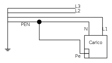

In un sistema tn di un impianto industriale il neutro e la terra sono la stessa cosa? Quindi è possibile collegare le carcasse degli elettrodomestici anche al neutro? grazie

Sì, in una prima parte detta TN-C lo stesso conduttore assume la funzione di neutro e conduttore di protezione mentre, dopo la diramazione si chiama TN-S e neutro e conduttore di protezione sono due conduttori diversi.
Spero che lo schema possa darti una mano :D
Cosa intendi per "Quindi è possibile collegare le ""carcasse"" degli elettrodomestici anche al neutro?"
L' argomento è stato trattato diverse volte, sarebbe bastato tu avessi svolto una ricerca in tal senso, comunque cercando di condensare:
TN-S
Conduttori di neutro e di terra (PE) separati, le masse (risultano comunque connesse all' origine, centrostella del trasformatore) sono collegate al PE.
TN-C
Conduttori di neutro e di terra (PE) unificati in un solo conduttore, il PEN, a questo vengono connesse sia le masse che (per i carichi che lo richiedono) le alimentazioni monofasi.
TN-C-S
Conduttori di neutro e di terra (PE) eserciti per alcuni tratti in maniera comune e per altri tratti in maniera suddivisa. In questo caso, se hai distribuito il PE, a questo vanno connesse le masse.
E' bene ricordare che anche in assenza di guasti, per il semplice squilibrio delle tre fasi, sul PEN circola comunque una piccola corrente il che vuol dire che sulle masse è comunque presente sempre una piccola tensione.

Si chiaro grazie, ovviamente i due conduttori neutro e terra vengono separati prima dei differenziali altrimenti non staccherebbero in caso di guasto. Invece nei sistemi tt in un'appartamento, la misura della resistenza di terra indica il valore di resistenza del terreno tra il picchetto dell'appartamento e il picchetto della cabina di distribuzione?

Teoricamente quella resistenza che tu intendi è minima poiché il terreno ha "una sezione" enorme :D

E' enorme quando ci si allontana dal dispersore.
Ma nelle sue immediate vicinanze la sezione è la superficie stessa del dispersore infilzato nel terreno.

Quello che volevo sapere è a cosa si riferisce il valore della resistenza di terra che viene misurata con l'apposito strumento. Se la corrente di dispersione si disperde solo a terra o se torna al neutro collegato a terra della cabina di distribuzione. grazie

Con la misura della resistenza di terra si misura la resistenza del dispersore.
La corrente di un guasto a massa torna al neutro in cabina nel caso di TT e TN. IT non ti saprei dire perché non lh'o mai studiato...
Nel caso del TT passa fisicamente nel terreno e torna al neutro della cabina mentre, nel caso del TN torna al neutro in cabina tramite il PEN.

Non capisco bene cosa intendi per resistenza del dispersore, non mi è ancora chiaro a cosa si riferisce il valore della resistenza di terra. Comunque se per assurdo il neutro non è collegato a terra in cabina di distribuzione, in queste condizioni se tocco la fase del mio appartamento non prendo la corrente visto che non può tornare in cabina?
Forse!
Tuttavia non sarebbe escluso un "ritorno" tramite la capacità dell'impianto rispetto a terra, o a un preesistente guasto a terra di cui non ci si era accorti.
