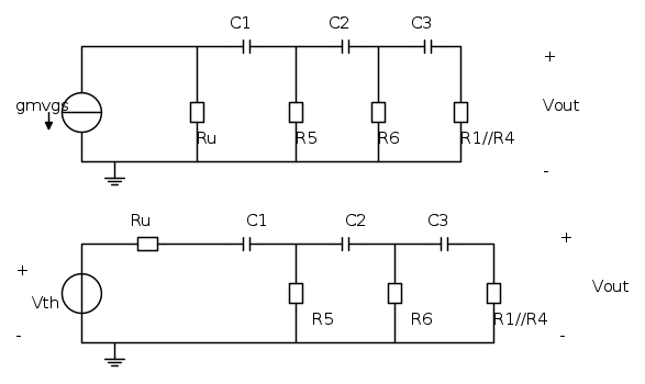

Ho provato a fare l'analisi a ciclo chiuso utilizzando i partitori di corrente, con
I1 corrente che scorre su C1, I2 che scorre su C2 e I3 che scorre su C3
ho posto Z=1/sC
\[I1=-gmvgs \frac{R2//r0}{Z+R2//r0}\]
\[I2= I1*\frac{R5}{Z+R5}\]
\[I3= I2*\frac{R6}{Z+R6}\]
\[Vout=I3*R1//R4\]
poi ho fatto \[\frac{Vout}{vgs}= -gm \frac{R2//r0}{Z+R2//ro}\frac{R^{3}}{(R+Z)^2}\]
dove R=R5=R6=R1//R4
fin qui sarebbe corretto come procedimento?
Ho posto la Im[AB]=o, ottenendo \[\omega 0=\sqrt{\frac{1}{R^2C^2-2RC^2(R2//r0)}}\], che non se sia giusto o plausibile
per quanto riguarda la Re[AB]>1, i calcoli sono abbastanza incasinati e non mi sembra il caso di metterli, anche perché mi ci vorrebbe un'ora.
Piuttosto chiedevo, sarebbe possibile, e corretto, moltiplicare direttamente il guadagno A del MOS con il guadagno beta della retroazione (che è una formula nota), o anche usare la tensione su R2//ro calcolata dal solo circuito AC del MOS, \[Vu= -gm*vgsR2//r0\], come tensione di ingresso alla retroazione, in modo da evitare l'utilizzo dei partitori di corrente?

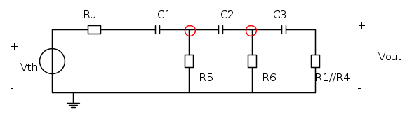

[36] Re: Dimensionare nMos
Messaggioda Foto UtenteIsidoroKZ » 4 lug 2012, 15:23
I partitori non mi sembrano giusti: la Z cambia a seconda di quante celle ci sono dopo. Ho risolto con tre nodi dopo aver fatto l'equivalente Thevenin del generatore del MOS e R2//r0.
Se metti la pulsazione a sfasamento nullo nell'espressione delgaudagno di tutto il circuito, la parte immaginaria va via e la parte reale che rimane, a meno della gm per la resistenza di carico, da` l'attenuazione del sistema e quindi il reciproco da` il guadagno necessario.
Non e` l'unico modo di fare il conto, ma mi e` venuto in mente questo.

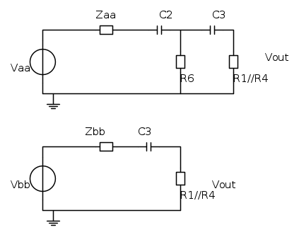

Messaggioda Foto UtenteMJ990 » 4 lug 2012, 16:03
praticamente trasformo il circuito dal primo al secondo
dove \[Vth= -gmvgsRu\], ho messo il meno in modo da avere il + sopra e il - sotto
poi applico thevenin ai capi prima di R5 e poi di R6, ottenendo i circuiti
con Vaa, Zaa, Vbb e Zbb ottenuti sempre tramite thevenin.
alla fine avrei quindi \[Vout=Vbb\frac{R1//R4}{C+R1//R4+Zbb}\]
giusto?

[38] Re: Dimensionare nMos
Messaggioda Foto UtenteIsidoroKZ » 4 lug 2012, 16:22
Mi pare di si`, ma se fai due equazioni a questi nodi
e poi un partitore di tensione fra i due ultimi elementi, forse fai prima.
