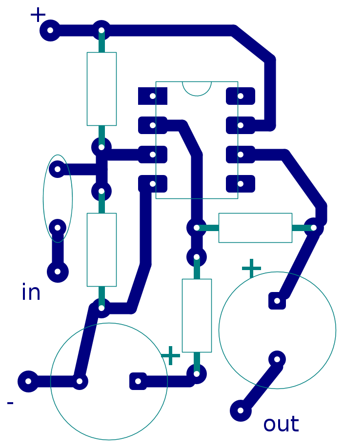

Ciao a tutti!
Avevo la necessità di fare un piccolo preamplificatore, cosi ho deciso di utilizzare un integrato che fa tutto :P
Dato il mio utilizzo mi hanno consigliato un tl071.
ecco il PCB appena fatto con fitocad! :D
Che ve ne pare? Qualcuno che conosce questo integrato, sa dirmi se i collegamenti che ho fatto sono corretti? Si può fare di meglio? :P
Grazie a tutti! ;)

[2] Re: PCB preamp con tl071
Messaggioda Foto UtentePiercarlo » 4 lug 2012, 13:20
Puoi fare di meglio ma prima di tutto devi partire da uno schema più completo: mancano un po' di cose tra cui tutti i disaccoppiamenti per le alimentazioni.

[3] Re: PCB preamp con tl071
Messaggioda Foto Utentecrovax » 4 lug 2012, 13:24
Scusa l'ignoranza, ma cosa sono i disaccoppiamenti per le alimentazioni? Cos'altro manca?
Per quanto riguarda i valori di resistenze, condensatori ecc. li ho omessi per non creare confusione, ma ovviamente li conosco :P
grazie per l'aiuto ;)

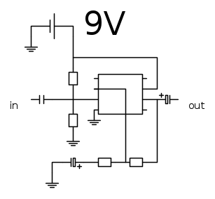

[5] Re: PCB preamp con tl071
Messaggioda Foto Utentecrovax » 4 lug 2012, 13:40
è venuto un po' bruttino, ma si dovrebbe capire :P

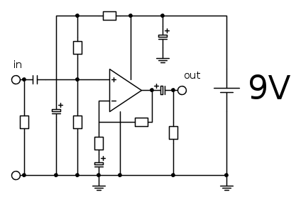

[7] Re: PCB preamp con tl071
Messaggioda Foto UtentePiercarlo » 4 lug 2012, 14:37
Questo è come SECONDO ME dovrebbe essere...
NOTA - 9 volt per un TL071 sono pochissimi! Prova un (mezzo) LM358

[9] Re: PCB preamp con tl071
Messaggioda Foto UtentePiercarlo » 4 lug 2012, 18:30
crovax ha scritto: Lo schema da me proposto(Non l'ho inventato io, me lo hanno consigliato :P) in cosa non va bene? che problemi potrebbe creare?
Prima di tutto: cambia consigliere! :-) Poi, quando si usa un operazione in alimentazione singola il partitore che polarizza l'ingresso non invertente va SEMPRE disaccoppiato in AC verso massa altrimenti, a meno che non disponi di un alimentatore "perfetto" (e una batteria NON lo è) il più delle volte ti ritrovi al posto di un amplificatore un bell'oscillatore che fa "broot-bot, bot-brot bob bob bot" come un motorino... Nei casi meno gravi hai un circuito inutilmente sensibile ai disturbi di alimentazione e che oltrettutto tende a distorcere di più.

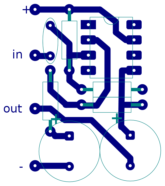

[10] Re: PCB preamp con TL071
Messaggioda Foto UtenteCandy » 4 lug 2012, 22:26
A parte quanto ti ha detto Foto UtentePiercarlo in merito allo schema, volevo farti osservare qualcosa sulla creazione di PCB.
I componenti si dispongono in modo allineato, nel limite del possibile.
Si dispongono in modo da fare le piste più corte possibili.
Gli spazi tra i componenti sono inutili. Fanno le piastre inutilmente grandi, che poi risultano essere desertiche.
I punti di collegamento si portano almeno sullo stesso lato. Possibilissimo nel tuo caso.
In ognicaso le mie osservazioni hanno uno scopo pratico. Condivido il fatto che come schema, il tuo, è troppo riduttivo.
