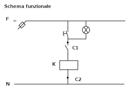

Messaggioda Foto Utentegianluca74 » 5 lug 2012, 9:22
Grazie ancora per i preziosi suggerimenti.
Allego uno schema (molto rustico) e vorrei se possibile un vostro parere.
Gianluca

Messaggioda Foto Utentepaolo a m » 5 lug 2012, 10:27
Per quanto rustico è sostanzialmente corretto.
Alcune osservazioni ed un suggerimento.
E' sufficiente un fusibile, sulla fase.
Io faccio derivare l'alimentazione del circuito di sgancio a valle dell'interruttore. In questo modo ho diversi vantaggi. Quando l'interruttore è aperto anche il circuito di sgancio non è in tensione. Non devo inoltre preccuparmi del fatto che la bobina possa rimanere alimentata (con rischio di bruciatura se il pulsante rimane inserito) e quindi è indifferente che sia o meno dotata di interruttore di apertura. Da ultimo, verificate opportunamente le condizioni, con interruttori di taglia limitata posso anche evitare il fusibile in quanto la protezione contro il cortocircuito è assicurata dall'interruttore stesso.

Messaggioda Foto Utenteconsole6 » 5 lug 2012, 11:27
Posto lo schema in Fidocadj, così magari qualcuno lo può correggere facilmente, se crede:
