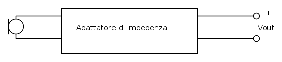

Ciao a tutti
Volevo, per scopi puramente esperimentali, costruire un rozzo microfono con una capsula ad elettrete e collegarlo al mio amplificatore per chitarra.
La mia preoccupazione più grande è però quella legata alle impedenze di uscita del microfono e di ingresso dell'amplificatore.
Per l'amplificatore nel manuale a pagina 3 leggo che in input ha un impedenza di 480kΩ.
Sono qui per chiedervi in che modo dovrei strutturare il microfono e il circuito a monte dell'amplificatore. Stavo pensando a uno schema di principio di questo tipo
Nello schema ho inserito un adattatore di impedenza nella previsione di doverla adattare a quella di ingresso del'amplificatore.
In giro però non ho trovato nessuna indicazione di impedenza per gli elettreti. È un valore standard e conosciuto o c'è un modo per ricavarlo dal particolare componente che si utilizza? E si rende necessario utilizzare l'adattatore di impedenza?
L'amplificatore ha chiaramente al suo interno un modulo preamplificatore. È necessario inserire un preamplificatore a valle della capsula per la trasmissione efficiente del segnale sul cavo schermato microfonico?
Grazie in anticipo

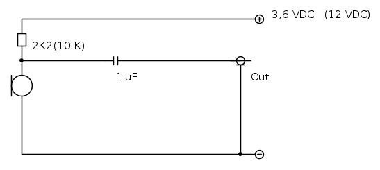

Di solito (dico di solito) occorre alimentare il microfono attraverso una resistenza del valore di qualche K.
Una foto del micro o il modello dello stesso aiuterebbe ++
L'impedenza conta ma non troppo per questi esperimenti.

Infatti pare proprio che a giuggiolo sfugga il fatto che l'elettrete vada alimentato (e poi eventualmente disaccoppiato in continua)per funzionare,poi per quanto riguarda l'adattamento di impedenza,tra stadi di preamplificazione in audiofrequenza NON esiste ed è un errore ricorrente tra i neofiti il tirarlo in ballo,l'importante è che la resistenza di ingresso dello stadio seguente sia discretamente più grande della resistenza di uscita di quello precedente perché collegandoli si trovano (le resistenze) in parallelo percui se il parallelo desse come risultato una resistenza troppo piccola si avrebbe una notevole riduzione del segnale. O_/

claudiocedrone ha scritto:poi per quanto riguarda l'adattamento di impedenza NON esiste il tirarlo in ballo [...]
Sì, io l'ho inserito come blocco "segnaposto", nel caso nel progetto fosse servito. Infatti, come dici tu
claudiocedrone ha scritto:l'importante è che la resistenza di ingresso dello stadio seguente sia discretamente più grande della resistenza di uscita di quello precedente

Direi che nel tuo caso la capsula e' standard, un circuito tipo quello sotto di solito la fa funzionare.
Il C di disaccoppiamento non e' critico, la tensione di alimentazione andrebbe filtrata idoneamente ma occorre prima capire dove e come (e se) funzionera'. Una batteria per provare va + che bene.
In ogni caso nella pagina che linki i circuiti sono affidabili e puoi tranquillamente adottarli.
Ho messo 1u vista la sorgente (chitarra?) per avere u n minimo di taglio alle basse

giuggiolo ha scritto:pare che l'alimentazione serva per alimentare il piccolo preamplificatore a FET presente nella capsula.
Sì, è così: un microfono ad electret non ha bisogno di essere alimentato, l'alimentazione è per l'amplificatore che è generalmente incluso nelle capsule di uso comune.
