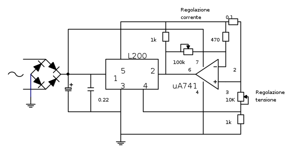

ciao a tutti,
volevo realizzare il circuito presente nell'articolo
"uA723" e "L200" due regolatori troppo spesso dimenticati
di cui riporto lo schema.
Da quanti watt Di che potenza devono essere le resistenze? possono essere tutte da 1/4 un quarto di watt con eccezione di quella da0,1 ohm 0,1\,\Omega a cui è collegato il carico? e se si da quanti watt per che potenza la scelgo? l'alimentatore erogherà al massimo 24 voltV 1,5 A.
Andrea

Basta calcolare la caduta di tensione su di esse e ...
Quanto vale la potenza dissipata da una resistenza?

La regolazione della tensione è fatta al contrario. Bisogna scambiare di posto il ptenziometro da 10K e la resistenza da 1K.
Nel datasheet (dove si trova tutto :mrgreen: ) il criterio e l'eqeazione per calcolarsi al resistenza sono ben spiegate. -:-

Messaggioda Foto Utentemarco438 » 4 lug 2012, 9:29
TardoFreak ha scritto:La regolazione della tensione è fatta al contrario. Bisogna scambiare di posto il ptenziometro da 10K e la resistenza da 1K.
Colpa mia.
Non so come, uno schema errato e' finito nell'articolo; ho provveduto a sostituirlo anche nel post iniziale.
Ti ringrazio per avermelo fatto notare.

ok, vediamo se ho capito.
Prendo ad esempio la resistenza da 0,1 ohm (non riesco ad inserire la omega così come mi è stata corretta all'inizio del thread, come si fa?).
Al suo interno scorreranno al massimo 24 V 1,5A.
Calcolo la caduta di tensione, ossia
1,5A * 0,1 = 0,15V
e poi la potenza che sarà:
0,15V * 1,5A = 0,225W
è corretto?
Grazie,
Andrea

Messaggioda Foto UtenteTardoFreak » 6 lug 2012, 10:51
Il calcolo che hai fatto è corretto.
