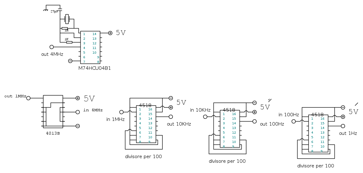

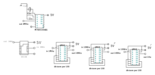

facciamo cosi.. posto gli schemi cosi vediamo se sono esatti... :-)

Messaggioda Foto Utentemarco438 » 6 lug 2012, 18:01
Non hai risposto a quanto chiedevo in precedenza e poi gli schemi giusti li ritrovi nel thread, sta a vedere se li ha riportati bene sulla breadboard (con tutto quel guazzabuglio di fili non e' che si capisca molto)
Volevo capire come fa il led a lampeggiare se manca il collegamento di clock.

[117] Re: Orologio digitale
Messaggioda Foto Utentemarco438 » 6 lug 2012, 18:41
Se ancora non capisci, volevo significare che se fa cosi' e' evidente qualche errore nei collegamenti.
Parti dal primo divisore e, senza alimentazione, prova la continuita':
tra GND e i pin 1.7.8.9.15 e tra i pin 6 e 10 di ogni 4518.

[119] Re: Orologio digitale
Messaggioda Foto Utentemarco438 » 7 lug 2012, 10:16
Per forza non ti torna, e' un altro integrato ed un'altra configurazione; ma sei ben sveglio oppure dormi amcora all'alba delle 10?
Per il 4013 le connessioni a massa sono con i pin 3.4.6.7.8; deve esserci connessione tra i pin 2 e 5 e tra i 9 e 12. Naturalmente il pin 14 deve essere collegato al positivo di alimentazione.
[120] Re: Orologio digitale
Messaggioda Foto Utentedimitri94 » 8 lug 2012, 16:39
presumo che quindi l' 1 sia l entrata (4MHz) e il 2 l' uscita (1MHz)...
