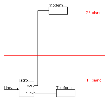

Salve , una settimana fa' ho sdoppiato il cavo principale del telefono(di casa dei miei che si trova al piano terra dove prima era installato il modem ) per portare il modem adsl in un'altra ala della casa ,al 2° piano dove non c'e cavo telefonico .quindi ora mi sto' connettendo ad internet sulla linae telefonica dei miei, il filtro adsl l'ho portato su' da me , perche se stava giu' dov'era prima , la connessione andava malissimo ,lenta, invece avendolo portato su' ,attaccato alla presa telefonica prima del modem ,dove dovrebbe stare ,tutto ok la connessione e' una scheggia , pero' quando vedo un fil in streaming , sto' con il terrore che da giu' chiamino dal telefono ,il che capita molto spesso , (accidenti all'ignoranza) nel 2012 stanno a ore al telefono e 20 volte al giorno , spesa inutile , se spendessero meno telefonerebbero con minor piacere... O_/ ,comunque questo non c'entra , per non essere disconnesso quando da giu' telefonano devo mettere un filtro adsl anche sul telefono giu' dei miei presumo?

Il filtro va messo dove hai il telefono.
Se al secondo piano hai solo il modem, non ti serve nessun filtro, così:

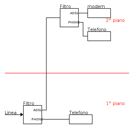

Se invece vuoi metterci ANCHE un telefono, ti servono 2 filtri. Così:

[quote="angus"]Il filtro va messo dove hai il telefono.
si , come sapevo io , ma lo avevo gia' fatto , lasciare il filtro giu' come nell'esempio che mi hai fatto ma non mi andava la connessione , ti spiego , nell'esempio che hai fatto il filtro e' giu' con il telefono attaccato ed il modem , ma nel mio caso , giu' dai miei ho il filtro , con il telefono attaccato ma non il modem, il modem e' attaccato su' sul cavo che ho sdoppiato dal primo piano , su' ho solo il modem attaccato diretto alla spina a tre (pippoli) quindi dovrei portare una prolunga giu' che parte dal modem e arriva al filtro? ma cosi' diventa lunga la cosa oppure? se non sono stato chiaro ti rispondo stasera ora volo via

Come già ti ha detto Foto Utenteangus il modem non ha bisogno del filtro poiché nel filtro la parte del modem è in parallelo alla linea telefonica e senza filtraggio. Mi pare di aver capito che hai preso la linea del telefono prima dell'ingresso in casa dei tuoi; potresti mettere li il filtro se vuoi utilizzarne solo uno; altrimenti potrebbe essere che quel filtro è guasto e quindi prova a metterne uno nuovo solo in casa dei tuoi (uno per ogni apparecchio in caso di più telefoni).ciao
