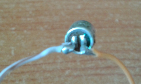

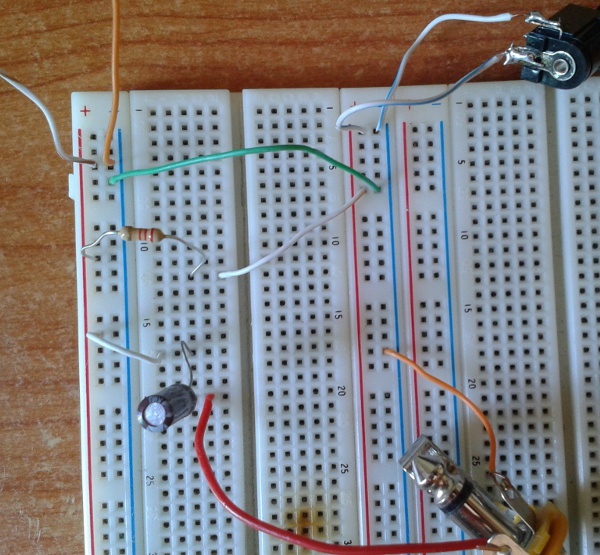

Ho provato con due capsule, una di recupero e l'altra nuova. Inoltre le polarità sono esatte ma per scrupolo ho provato anche a invertirle (al massimo il segnale viene sfasato di 180°, giusto?) ma niente.
Capsula microfonica. Arancio = massa
Schema di collegamento
2012-07-07 11.01.14.jpg (160.6 KiB) Osservato 5991 volte
Nello schema di collegamento vediamo a sinistra i due fili del microfono, in alto a destra il connettore dell'alimentatore a 3V (con il centrale al positivo), il condensatore è da 4.7uF a 63V e in basso a destra c'è l'uscita su un jack verso l'amplificatore.

Mah? Visto da qui sembra giusto, a meno di un guasto dellla bread :?
Se inverti la polarita' della capsula non funziona e stop. Il negativo e' collegato anche alla carcassa o internamente o esternamente (in tal caso lo vedi come una piccola traccia che dalla piazzola a saldare va verso l'involucro)
Prima prova e' mettere in CC (con il tutto collegato all'ampli) i due terminali del microfono. Il rumore deve cessare del tutto. Il 4.7 u sarebbe elevato, credo tu abbia seguito gli schemi nella pagina che linkavi. Mettici un poliestere non polarizzato al posto di un elettrolitico, giusto per eliminare una variabile :-|
Hai la possibilita' di misurare la tensione ai capi della capsula :?:
L'ingresso che usi dell'ampli :?:
Le saldature sul jack mi sembrano fredde, altra prova e' mettere in CC i due terminali sul jack, il rumore deve cessare del tutto. Magari e' il cavo che ha una qualche gabola ...
La tensione dall'alimentatore andrebbe filtrata (mi sembra che non usi una batteria) con una R in serie ed un C verso massa. In ogni caso anche in presenza di rumore in alimentazione qualcosa di audio si deve sentire :!:

Lelettrico ha scritto:Prima prova e' mettere in CC (con il tutto collegato all'ampli) i due terminali del microfono. Il rumore deve cessare del tutto.
Sì, cessa del tutto il rumore.
Lelettrico ha scritto:Il 4.7 u sarebbe elevato, [...]
Ho messo un poliestere da 33 nF (unico poliestere che ho)
Lelettrico ha scritto:Hai la possibilita' di misurare la tensione ai capi della capsula :?:
Purtroppo no, non ho un voltmetro..
Lelettrico ha scritto:Le saldature sul jack mi sembrano fredde
Sì, i fili sono solo "annodati" strettamente ai contatti del jack.
Lelettrico ha scritto:altra prova e' mettere in CC i due terminali sul jack, il rumore deve cessare del tutto.
Sì, anche in questo caso cessa il rumore.

Ok, ho provato il circuito con una pila a 3V a bottone da 210mAh e, insperabilmente, funziona! :D
Ora le mie domande sono due:
  • Come mai non funzionava con l'alimentazione tramite il trasformatore di rete? È uno di quei trasformatori nei quali si seleziona la tensione di uscita e qui sul forum mi è stato detto (in altri post) che è molto rumoroso, ma di qui a non fare funzionare un circuito...
    Edit: mi voglio rispondere da solo, spero in maniera esatta: i segnali che escono dalla capsula, per quanto preamplificati, sono di basso livello. Il rumore in alternata introdotto dall'alimentazione è così grande che va a "coprire" il segnale della capsula. Giusto?
