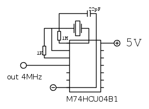

Messaggioda Foto Utentedimitri94 » 9 lug 2012, 13:59
adesso mettero su millefori il clock... per il quarzo ho pensato a questo sbroglio.. (l' altro non mi piaceva :mrgreen: )

[129] Re: Orologio digitale
Messaggioda Foto Utentemarco438 » 9 lug 2012, 16:54
Mi pare ci sia qualcosa che non torna e che manchi un condensatore; se vuoi avere la possibilita' di "regolare" il clock, metti un 10/60pF variabile.
A quale degli schemi che abbiamo visto ti sei riferito?

[130] Re: Orologio digitale
Messaggioda Foto Utentedimitri94 » 9 lug 2012, 23:42
si lo so devo andarlo a prendere... :mrgreen:
comunque sono riuscito a testare su breadboard i secondi fino al 1 display (fino a 9 sec.) e funziona.. strabello... :D
marco438 ha scritto:A quale degli schemi che abbiamo visto ti sei riferito?
