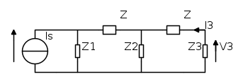

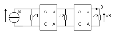

Ho la linea in figura:
Sono note la Is = 1A, Z1= 10 ohm, Z2= j10 ohm, Z3= 5 ohm e i parametri A= 1 e B= 1+j ohm essendo i bipoli espressi con la matrice di trasmissione.
Devo calcolare la tensione V3, ovvero la tensione di uscita del secondo bipolo.
Ho svolto il seguente procedimento.
Ho trasformato i due bipoli utilizzando lo schema a \pi. I due bipoli equivalgono ognuno ad una impedenza in serie alla linea per cui il circuito diviene:
Con Z=B=1+j ohm
A questo punto trasformo il generatore di corrente (con Z1 in parallelo) in un generatore di tensione Vs con la sua impedenza equivalente (che rimane Z1) in serie. Per cui sommo Z1 a Z e rimangono per cui le 3 impedenze di valore Z1+Z, Z, Z2 (in parallelo).
Ricavo per cui facilmente la matrice delle impedenze del quadripolo costituito da queste tre impedenze, e lo trasformo (utilizzando le formule di trasformazione) in una matrice di trasmissione, che ha equazioni caratteristiche \left\{\begin{matrix}
V_{1}=AV_{2}-BI_{2}\\
I_{1}=CV_{2}-DI_{2}
\end{matrix}\right.
che nel nostro caso V_{2} e I_{2} corrispondono a V_{3} e I_{3} del circuito.
Scrivendo poi l'equazione all'uscita del nuovo bipolo V_{2}=-Z_{3}I_{2} , da cui ricavo I_{2} , che sostituisco nella prima equazione caratteristica del bipolo e quindi ho V_{2}=\frac{V_{1}}{A+\frac{B}{Z_{3}}} che a onor di cronaca mi viene V_{2}=1,58+j1,93 V
E' giusto il metodo ed il ragionamento utilizzato? Si poteva svolgere più rapidamente?

Messaggioda Foto UtenteRenzoDF » 11 lug 2012, 18:44
Tarlo ha scritto: Si poteva svolgere più rapidamente?
Certo, come al solito con l'aiuto del Grande Ahmes! :D
V3falsa=50 (i 50 falsi volt sono scelti per convenienza di calcolo)
-I3=10
V2=60+j10
I2=1-j6
V1=77+j15
I1=7.7+j1.5
Jf=18.7-j4.5
k=1/Jf
V3vera=k*V3f=2.527+j0.608
iOi iOi iOi

Ho rifatto i conti e mi sono accorto di aver sbagliato una moltiplicazione su un'impedenza.
Bel metodo questo di Ahmes, nonostante non ne abbia mai sentito parlare.
Grazie mille Renzo.
