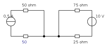

Salve a tutti: ho appena trovato quest'esercizio che mi è parso inizialmente banalissimo ed avevo intenzione di risolverlo col metodo dell'analisi agli anelli... ma come potete notare il lato comune è in realtà un corto circuito :shock: quindi non potrei applicare la formula (i1-i2) essendo nulla la resistenza...
Avete qualche idea su come procedere?
Tra l'altro avevo pensato di applicare l'analisi nodale...
Grazie mille a tutti :-)

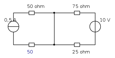

Già Foto Utenteasdf aveva provveduto a correggere il tuo precedente post, quindi non è necessario ripostare lo stesso schema ;-) Utilizzare il metodo delle correnti di anello o dei potenziali nodali per un circuito del genere è come sparare alla croce rossa :mrgreen:

Disegnando il circuito in questo modo forse tutto diventa più chiaro.

Vinus ha scritto:... ma come potete notare il lato comune è in realtà un corto circuito :shock: quindi non potrei applicare la formula (i1-i2) essendo nulla la resistenza...
Non ha importanza, il metodo puoi applicarlo ugualmente, il prodotto per zero non è un problema ;-)
Supponendo che "la spinta" dei due generatori sia per entrambi verso l'alto, ed indicate con i1 ed i2 le correnti di anello sinistro e destro entrambe scelte con verso orario, basterà sostanzialmente solo la KVL all'anello destro
\left\{ \begin{align}
  & i_{1}=0.5 \\
 & -0(i_{2}-i_{1})-75i_{2}-10-25i_{2}=0 \\
\end{align} \right.
e quindi chiamata I0 la corrente nel ramo centrale (scelta verso il basso)
  & i_{1}=0.5 \\
 & i_{2}=-0.1 \\
\end{align} \right.
I_{0}=i_{1}-i_{2}=0.6\,\text{A}

Grazie mille @RenzoDF: stavo per sprofondare in una crisi esistenziale...
