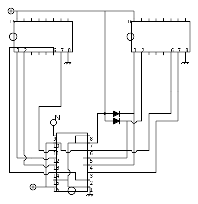

[172] Re: Orologio digitale
Messaggioda Foto Utentedimitri94 » 14 lug 2012, 12:24
per comodità ho rifatto il ciruito...
...è giusto..? :-)
grazie

[173] Re: Orologio digitale
Messaggioda Foto Utentemarco438 » 14 lug 2012, 12:48
Si, anche disegnato cosi' e' giusto; tuttavia non capisco perche' ogni volta cerchi di complicarti la vita.
Il layout che ho disegnato io (con questo non voglio dire che sono piu' bravo) e' stato studiato per evitare la maggior parte degli accavallamenti nei collegamenti; facendo infatti due ponticelli sui lati dell'IC ed uno esterno (e' quella resistenza che esce dal pin 6) si sarebbe risolto tutto.
Tu invece sei riuscito ad inventartene altri due (o tre); che vuoi che ti dica, se ti fa piacere ingarbugliare le cose sei padrone di farlo ma non ne comprendo il perche'.
[174] Re: Orologio digitale
Messaggioda Foto Utentedimitri94 » 14 lug 2012, 13:18
non è per complicarmi le cose...
è che l' altro proprio non riuscivo a capirlo.. allora ho deciso di rifarmelo...
con tutti quei colori non ci capivo piu nnt... :?

[175] Re: Orologio digitale
Messaggioda Foto Utentemarco438 » 14 lug 2012, 13:28
Mah; bastava seguire le indicazioni a lato.
Ricordati che piu' si complicano le cose piu' e' possibile sbagliare.

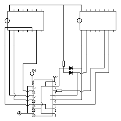

[180] Re: Orologio digitale
Messaggioda Foto Utentedimitri94 » 16 lug 2012, 15:42
ok questo è lo schema aggiornato...
riguardando e confrontando gli schemi mi sono sorte alcune domande..
- i piedini 3-4 non dovrebbero essere ponticellati con il 16..?
- e tra i diodi e l alimentazione dei 4511 ci devo metttere una resistenza da 4,7Kohm..?
- per quanto riguarda i piedini 5 e 8 devono essere ponticellati assieme..?
