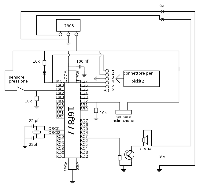

ci avevo gia pensato di procurarmi una scheda cosi ,o di costruirmela ho trovato alcuni schemi in giro vedrò ,pero a me piace montare ,con una scheda cosi mi rimarrebbe solo la programmazione :mrgreen:
Paolino ha scritto:Il microcontrollore va alimentato con una tensione di 5 V. Questa tensione può essere resa disponibile da un qualunque alimentatore. Puoi tranquillamente usare un 7805, come da te indicato, ma considera che quel dispositivo accetta anche tensioni più alte in ingresso, anche a 9V.
sperando di aver capito bene ,ho provato a fare uno schema

Al Darlington manca una resistenza sulla Base. Suggerisco anche mettere i condensatori prima e dopo il regolatore. Per il simbolo in Fidocad vedi "IC 3pins".

Messaggioda Foto Utenteramboluis » 14 lug 2012, 23:58
come resistenza di base cosa mi consigli ?
va bene una 470 ohm ?
i condensatori gli metto da 100nf, ma ho un altro dubbio , vanno bene sia ceramici che elettrolitici ?

Quanto consuma l'indicatore acustico "Sirena"? Sei sicuro che serva un Darlington?

I condensatori da 100nF vanno bene, vanno piazzati vicini al componente. Se li metti in poliestere o ceramici secondo me vanno bene entrambi.
Una domanda: il tuo schema riporta un PIC16F877. A questo punto non capisco più nulla: qualcuno qui sta facendo confusione, o io o te. Che PIC vuoi usare?

Messaggioda Foto Utenteramboluis » 15 lug 2012, 12:49
gohan ha scritto:Quanto consuma l'indicatore acustico "Sirena"? Sei sicuro che serva un Darlington?
8 - 16 v e 200mA
Paolino ha scritto:Una domanda: il tuo schema riporta un PIC16F877. A questo punto non capisco più nulla: qualcuno qui sta facendo confusione, o io o te. Che PIC vuoi usare?
Ciao.
Paolo.
mi avevi consigliato il 16f877 dicendomi che ha funzionalita che il 16f877a non ha?,ho capito male?

Il Darlington per quel carico è inutile. Provoca solo una caduta di tensione più alta. Usa un classico 2N2222 o uno con un guadagno più elevato, un BC548 o BC337.
Oltre ai condensatori di bypass sull'alimentazione del micro, io mi riferivo a quelli sul regolatore. Non fanno mai male.

Purtroppo c'è stato un misunderstanding con i codici. Il PIC che consiglio è PIC16F887 (ha due 8 non due 7 ;-) )

gohan ha scritto:Il Darlington per quel carico è inutile. Provoca solo una caduta di tensione più alta. Usa un classico 2N2222 o uno con un guadagno più elevato, un BC548 o BC337.
ma volendo posso usare il Darlington ? perche per un vecchio progetto ne avevo comprati due e ora sono nel cassetto a fare niente
Paolino ha scritto:Purtroppo c'è stato un misunderstanding con i codici. Il PIC che consiglio è PIC16F887 (ha due 8 non due 7 ;-) )
ma per il mio progetto posso usare lo stesso un 16f877? visto che mi sono gia documentato su questo PIC e nella guida che ho usato per imparare c'era come esempio proprio il 16f877

Si puoi usare il Darlington. Per i calcoli cerca in rete "BJT as switch".
