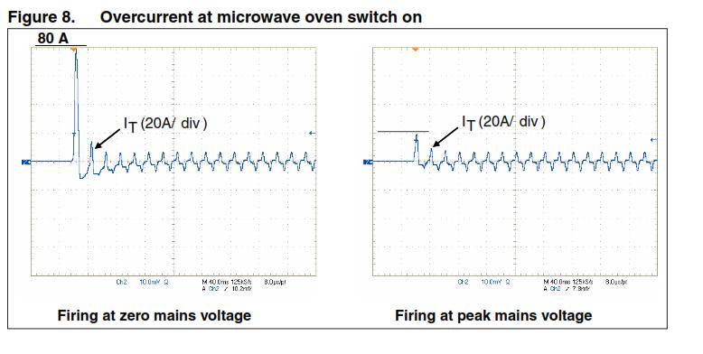

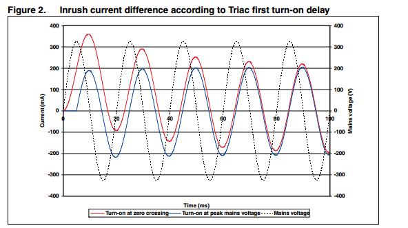

Ok che abbia torto, ma allora aiutatemi a capire cosa dice questa application note della ST.
http://www.bdtic.com/DownLoad/ST/Applic ... /AN441.pdf
Qui fa vedere in rosso la corrente attivando il triac al passaggio di zero.
In blu attivando il triac al picco massimo di tensione.
Tratteggiata la tensione.
Qui fa vedere un applicazione con un trasformatore, e si vede la stessa cosa.
Attivazione triac all'accensione della scheda.

Per quello che ho potuto vedere, di corsa, il documento parla di riduzione della corrente di spunto su carichi PURAMENTE induttivi o quasi. E' la classica corrente di spunto che hanno i trasformatori all'accensione, in quanto non ancora magnetizzati.
Si tratta di un caso specifico, dove la corrente è praticamente puramente induttiva, come fa vedere l'esempio. Un solenoide per EV è ben altra cosa.

Nell'application note che avevi linkato nel tuo messaggio [5], da pagina 7 in avanti ci sono tutte le formule per il progetto dello snubber. Perche' non usi quelle?
Sarebbe interessante realizzare e produrre delle curve di andamento corrente con l'innesco del tiristore partendo da diversi angoli. Anche il documento dice che la soluzione migliore per ridurre la corrente di spunto è fare uso della tecnica di soft-start graduale.
Però attenzione: un trasformatore o cosa si basa su questo principio, avendo un componente resistiva praticamente nulla, ha una corrente di spunto importantissima perché all'accensione risulta essere un corto circuito. In questo caso si può anche affermare con buona certezza quale sarà la fase della corrente. Diverso è il caso di carichi che hanno una componente resistiva più rilevante: la corrente di spunto è in questo caso già limitata in modo naturale.
Il discorso elettrovalvole: è un pochettino più complesso. Solitamente si vuole che l'elettrovalvola sia veloce. Siccome dal momento che si fornisce tensione, al momento in cui si insedia un campo magnetico sufficiente a spostare l'ancora mobile passano abbondantemente dei decimi di secondo, si usa volentieri la tecnica della sovracorrente, se non addirittura di sovretensione temporanea, per ridurre questi tempi. Per contro c'è poi il problema del surriscaldamento, causa le perdite importanti per un oggetto che necessita di poca potenza.
Siccome non sai quale sarà la componente R ed L del tuo circuito, affermare che l'innesco del TRIAC deve avvenire al picco massimo di tensione, per ridurre lo spunto, significa non sapere cosa è e come si comporta un circuito RL. Se non hai il problema dei tempi di commutazione valvola, fai fare al tuo TRIAC una rampa di inserimento tensione graduale, dell'ordine del secondo, e fine delle trasmissioni.

Sfortunatamente ho il problema del tempo di commutazione, le elettrovalvole devono eccitarsi per istanti variabili di tempo e anche più volte, a seconda di un diagramma temporale, per fare un gioco di spruzzi di liquido sincronizzato.
Concordo con te sul fatto che l'attivazione al picco massimo di tensione può dare risultati diversi da quelli che ho descritto, ma appena mi arrivano le elettrovalvole la mia intenzione era quella di vedere come rispondono con l'oscilloscopio e "tarare" sperimentalmente il momento di start del triac sulla sinusoide.
Penso che se non è sul picco massimo sarà poco prima, ma non lo so, potrei sbagliarmi.

IsidoroKZ, io volevo usare quelle, ma mi son trovato scritto:
Equation 9
According to this formula, the estimated dV/dtOFF
is equal to 59 V/µs without snubber circuit.
As shown in Figure 9, the measured dV/dtOFF
is in fact about 10 V/µs.
e mi sono detto: "come faccio a fare i conti se poi la realtà si differenzia così tanto!?"
Se puoi aiutarmi te ne sarei grato.

Dopo spiega perche' ci sono quelle discrepanze, non per nulla avevo chiesto la frequenza di autorisonanza dell'elettrovalvola. E dice anche che il dv/dt e` sovrastimato, perche' e` sovrastimato e probabilmente si e` dal lato della ragione se si usa quel valore. Non c'e` la formuletta che va bene sempre, ci sono sistemi del terzo ordine da studiare come mostra quell'application note.
