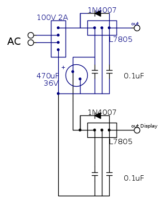

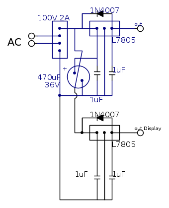

lo schema dovrebbe essere cosi:
la parte in blu è quella gia fatta :-)

Evidentemente ti piace disegnare con FidocadJ; ma vuoi spiegarmi che senso ha perdere tempo su uno schema di un alimentatore con 7805? Sono due componenti in croce che si collegano in un minuto.

Invece di perdere tempo a disegnare, leggiti qualche datasheet in piu'.
Ne trarrai maggiori benefici.
Ho guardato adesso lo schema; il positivo lo devi prelevare non sul ponte ma sui terminali dell'elettrolitico.
Ho corretto anche i valori dei condensatori ceramici che devono essere da 0.1uF (e non 1uF).
