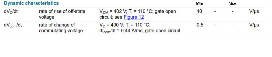

A ok, quindi per il carico è meglio usare un valore dv/dt alto per stare tranquillo, e poi in base ai valori dv/dt e di/dt dello snubber aumento/diminuisco la resstenza o il condensatore in modo da stare dentro i valori del datasheet.
Un'altra cosa se possibile, il tirac è questo http://docs-europe.electrocomponents.co ... f2936d.pdf
Dal datasheet mi sembra di capire che questi sono i valori di autoinnesco dovuti ad un brusco picco di tensione ai capi del triac, senza che ci sia una corrente di gate(gate open circuit), e probabilmente è la causa del mio problema pincipale per cui ho aperto la discussione, come diceva Foto UtenteCandy.
E' corretto?
Se è corretto non capisco perché dice che se ho 10V/us il triac resta off(off state voltage), mentre con 0,5V/us(change of commutating voltage) commuta.
C'è qualcosa che mi sfugge perché nn può essere corretto quello che ho capito perché il triac si attiva con uno sbalzo di tensione meno brusco :?

I due valori si riferiscono a due condizioni diverse, una con triac spento da un po' e l'altra con dispositivo che si e` appena spento causa passaggio della corrente per lo zero.
Nel datasheet dovrebbero esserci le spiegazioni dei simboli usati.
