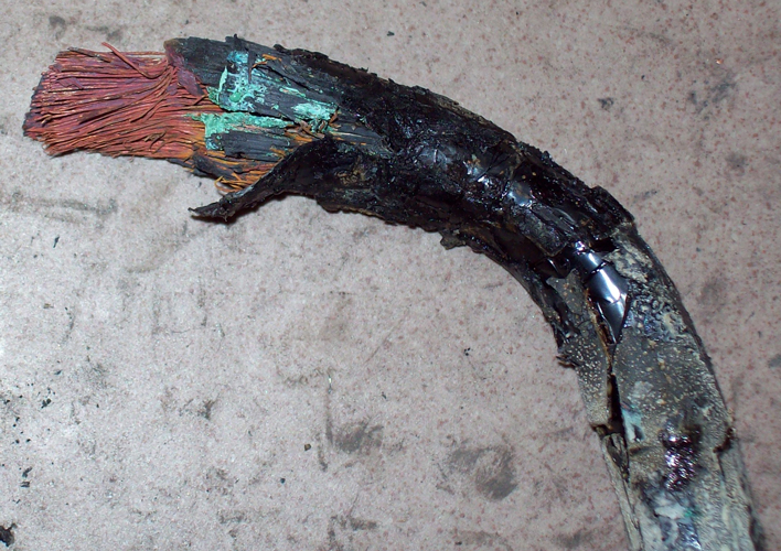

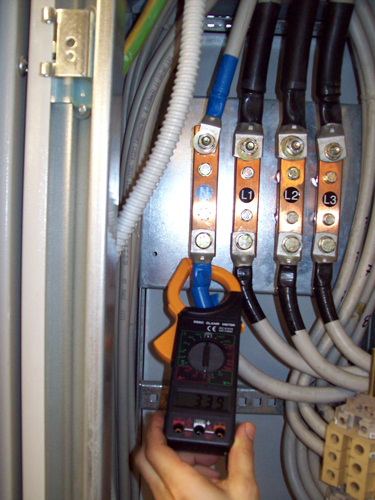

Ragazzi sto per pubblicare la relazione sullo stato attuale dell'impianto:
Foto Utentestefanob70
14,1k 5 11 13
Messaggi: 3190
Località: Roma
[108] Re: surriscaldamento del cavo
Messaggioda Foto Utentestefanob70 » 24 lug 2012, 0:08
Misure di corrente effettuate il giorno 23/07/2012:
Premessa oggi ha piovuto,quindi la richiesta di freddo nel CED e' diminuita di conseguenza
le correnti sono molti minori,Accesa solo una motocondensate:
comunque:
N=3.39A
L1=92.8A
L2=86A
L3=88.4A

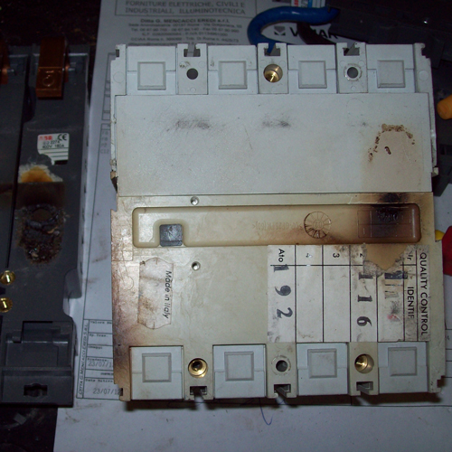

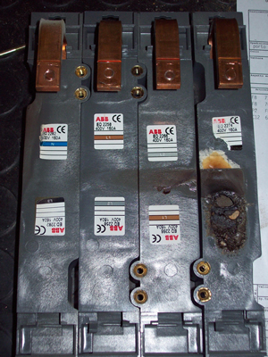

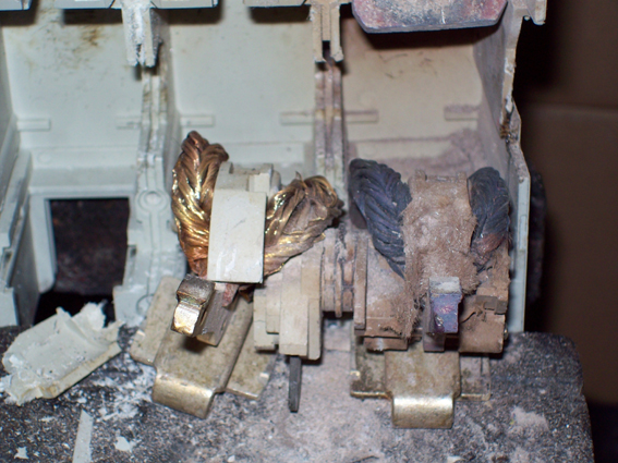

nella figura 3 potete notare il cavo del neutro completamente bruciato.
Nella figura 4 si vede la "Triste" modifica dell'impianto,con due barre Din che sono state
filettate con i maschi a mano,e modificate per alloggiarle in quel quadro.
Il lavoro e' stato svolto completamente tra le 24:00 e le 03.00 di mattina,recuperando tutto
il materiale in loco.....
Nella figura 5,6 si vede l'interruttore smontato con i contatti del "neutro" in confronto con una "fase"
Nella figura 7 me ne sono accorto piu' tardi anche una Fase del''interruttore da "125A"era cotta....
ma l'interruttore era solo bruciacchiato sui margini figura 8
fig 3 Cavo neutro bruciato

[109] Re: surriscaldamento del cavo
Messaggioda Foto Utentestefanob70 » 24 lug 2012, 0:10
segue figure 5,6,7,8
fig 7
fig 6
fig 5
14,1k 5 11 13
Messaggi: 3190
Località: Roma
[110] Re: surriscaldamento del cavo
Messaggioda Foto Utentestefanob70 » 24 lug 2012, 0:11
fig 8
fig 8
