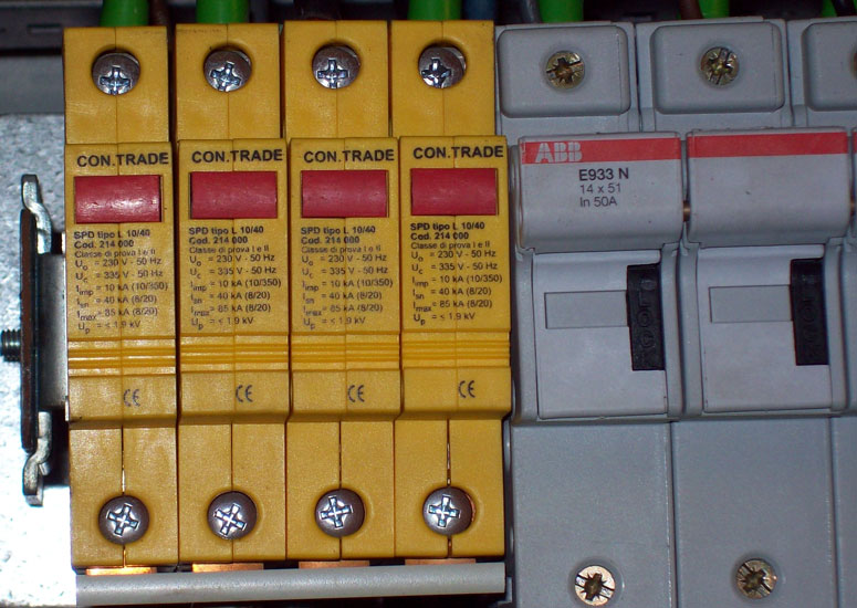

Per Attilio:
l'impianto prevede protezioni a monte con SPD e fusibili....

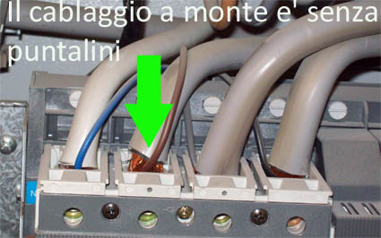

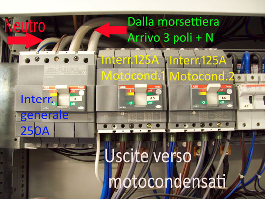

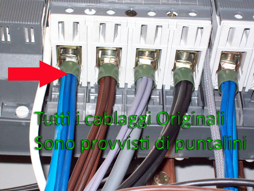

un'altra doverosa considerazione e' questa e che molto probabilmente ci portera' alla conclusione del caso:
Come potete notare nella foto in basso il quadro "Originale" Si presentava cosi come lo vedete...
notate come le uscite degli interruttori sono "Provvisti" di puntalini mentre a monte dell'interruttore
il cablaggio e' a serraggio diretto,con altri cavetti inseriti per gli ausiliari.....
Le motocondensanti sullo spunto Assorbono"160"Ampere a pieno carico "50A"
Credo davvero che si possa trattare di un cattivo esempio di "trattare un cablaggio" e sopratutto una cattiva manutenzione dovuta al "Serraggio" delle "Morsettiere"

Attilio ha scritto:
A solo titolo di esempio, il problema a quanto pare era sul morsetto del neutro di un interruttore da 125A, poi vengono evidenziati i collegamenti senza puntalini in ingresso al generale da 250A, ma questo poi non alimenta le sbarre?
si l'interruttore da 250A alimenta le sbarre tramite il kit ABB che si inserisce tra la morsettiera dell'interruttore
Attilio ha scritto:Poi, non capisco, le motocondensanti sono due o diciotto?
le motocondensanti sono 18 e vengono gestite indipendentemente da ogni quadro che ne controlla due con due interruttori da 125A(quelli visibili in foto)
Attilio ha scritto: E ancora, dagli interruttori da 125A escono almeno tre cordine, una apparentemente da 10 o più probabilmente 16 mm² e un altro paio da 2 o 4 mm² (dalla foto non riesco a distinguere con certezza), se le stime sono giuste queste linee non mi sembrano adeguatamente protette (a margine del problema già riscontrato), vero che non sappiamo cosa ci sia a valle dei due interruttori da 125A e prima delle motocondensanti. Un' errore di questo tipo comunque, spiegherebbe molte altre cose.?
Bravo sei molto attento mi piaci(cosi per dire he)
