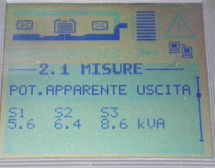

Buongiorno a Tutti,
Vorrei un parere tecnico da parte vostra per questa installazione di un UPS:
Caratteristiche di potenza :
Power(VA/W) 30.kVA/24.kW
ci sono stati problemi di continuita' sull'UPS dovuti a sovraccarichi..
Secondo voi la potenza apparente di ingresso ed uscita si discosta di molto?
ConSigli Tecnici Per UPS mod. Mastersys MC330

Devi definire in primis i concetti fisici di potenza apparente, attiva e fattore reattivo...
In pratica , i kVA sono da comprendere come la somma della potenza attiva (potenza utile che diventa lavoro in J) + la potenza reattiva, che è la potenza assorbita ugualmente dal carico e persa perché trasformata in induzione nei circuiti magnetici (trasformatori , motori elettrici, etc etc).
La potenza reattiva, anche se persa per induzine dei circuiti ferromagnetici, è comunque assorbita dal carico e spesa.
Nel tuo caso, mi pare che in uscita hai attivato la sola schermata inerente la potenza appaqrente in uscita, che è esente del dato inerente la potenza reattiva in essere, che nel display non vedi.
Se prendi i dati di targa che hai postato, il valore max di poteza attiva e correlato anche da una potenza reattiva che non visualizzi,< che sommata, supera la soglia massima in kVA...
Se smanetti nel display forse trovi anche la lettura della potenza apparente in kVA in uscita, che in qualche caso, eccede i 24KVA e va in protezione l'UPS...sempre se, le batterie sono cariche...

Ho fatto confusione con i dati che hai scritto...la Potenza apparente di targa è di 30KVA (potenza attiva + reattiva)
La potenza utile in uscita max è di 24 kW....entro il giggio UPS vi sono dei circuiti che assorbono potenza reattiva, anche l'oro hanno un rendimento in %, ed io sono un poco distratto, forse stanco, ho dormito poco...

Infatti la potenza Attiva e' di 24Kw
pero' quello che volevo sapere se secondo te la potenza apparente che leggi nel display in entrata a cosa si riferisce di preciso?

Allora...
Dalla osservazione delle immagini ed i calcoli si evince che , la potenza apaprente è 20.6 kW (pot attiva + reattiva), e la potenz aattiva in uscita letta è di 20.3 kW, in coerenza con il fattore di potenza della macchina..PF 0.99; che poi può avere anche una tolelranza.
Porbabilmente le foto sono state scattate con il carico flottante, quindi, la potenza in ingresso è minore...
Le foto si riferiscono a UPS inserito in rete trifase Enel...quindi,. la potenza di una fase maggiore, è da intendere come energia necessaria per mantenere le batterie cariche...mi pare vi sia una incoerenza tra la 1^ foto e le ultime 2....mah..forse il carico era mutato...se serve dei Server il carico è sempre mutante..
Poi, tieni conto che, le batterie si devono caricare o rimanere cariche, quindi, in assorbimento la potenza è elggermente maggiore...

Al momento della foto le batterie segnavano carica al 100%,quindi credo l'UPS erogava una minima corrente di mantenimento.
il problema e' che hanno installato 5 condizionatori e sovraccaricato le fasi l2,l3 anche se non si vedono perche' ho omesso le altre foto delle misure......
Scusami ma tu fai la somma vettoriale della potenza attiva e reattiva oppure diversamente?

Perche' se non ricordo male sempre con i dati di targa dell'UPS:
Se la potenza apparente e' di 30kva vuol dire che lo sara' se il fattore di potenza,ovvero il cosfi sara' prossimo ad 1.
Visto che la potenza attiva e' di 24kW effettivi,la differenza tra la potenza attiva ed apparente dipendera' solamente dal pf.

Quell'UPS ha un disgiuntore per il sovraccarico, quindi se lo sovraccarichi ti stacca l'uscita e ti scrive letteralmente "carico scollegato".
Non puoi fare più niente se non resettare l'allarme, che nel tuo caso nella foto non c'è, ed aspettare la sequenza di riavvio.
Se hai ancora il sovraccarico senti il disgiuntore che si attacca si stacca ed il display rimette l'allarme.
qual è la risposta? Hai un sovraccarico!
Spegni gli interruttori a valle e riprova finché non va se poi dici che sono caricate due fasi la risposta già cell'hai.
Domani ti posto il numero verde della Socomec, sono gentilissimi.

Si lo so,ho gia una bella relazione pronta da spedire al demanio,
l'UPS usa il by pass automatico,per un sovraccarico del 110% superiore a 15 minuti va in By pass.
ma non e' quello il problema,perche' tra qualche giorno modifichiamo l'impianto staccando i condizionatori.
La mia domanda era sulle misure del kvar....
tra ingresso ed uscita c'e' una discrepanza....
