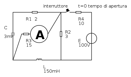

Salve a tutti volevo chiedere se qualcuno potrebbe darmi un suggerimento su come impostare la risoluzione per il circuito di cui ora inserirò grafico e dati. Grazie in anticipo a tutti :D
La rete è a regime per t<0.In t=0 l'interruttore si apre. Calcolare l'indicazione dell'amperometro per t=5ms. Successivamente calcolare l'energia immagazzinata nel capacitore per t=5ms. Per la NB: per la risoluzione è richiesta la teoria dei doppi bipoli

[7] Re: Circuito in regime transitorio
Messaggioda Foto UtenteRenzoDF » 26 lug 2012, 9:38
Electron86 ha scritto:...La stessa cosa che ho detto io non appena il prof ha messo la traccia davanti ai miei occhi XD
La richiesta può sembrare strana dal punto di vista di noi comuni idraulici, ma è del tutto normale dal punto di vista H-demico :mrgreen: , ... e se vogliono che usiamo i doppi bipoli ... noi li useremo! :D
Ecco come
di contorno ci aggiungiamo poi una bella descrizione del doppio bipolo via parametri ibridi
\left\{ \begin{align}
  & v_{L}=h_{11}i_{L}+h_{12}v_{C} \\
 & i_{C}=h_{21}i_{L}+h_{22}v_{C} \\
\end{align} \right.
che ovviamente andrà associata alle equazioni costitutive
  & v_{L}=-L\frac{\text{d}i_{L}}{\text{d}t} \\
 & i_{C}=-C\frac{\text{d}v_{C}}{\text{d}t} \\
\end{align} \right.
ed il gioco è fatto, ovvero abbiamo scritto le due equazioni di stato.
Lascio a te Foto UtenteElectron86 calcolare i parametri h.
