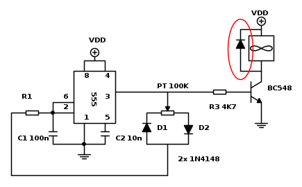

Comunque, ho applicato una piccola modifica al tuo circuito, che come scritto in [2], secondo me non fa mica male..

senza dubbio gohan ma siccome sono brushless sono polarizzate. quindi si potrebbe anche omettere.

avevo dimenticato di inserire in diodo nello schema ma nel circuito l'avevo messo :)
gohan ha scritto:Per limitare il duty cycle devi aggiungere una resistenza di taratura al potenziometro.
Ora però è tardi, ed io stasera posso dormire di notte.. :)
In questo modo non limiterei la massima tensione che il circuito fornisce?

No..

ok, in che punto dovrei inserire il resitore?

Aspetta che forse, non avendolo mai provato e non avendo fatto nessun calcolo a riguardo, ho detto una stupidaggine. Perdona ma è sempre meglio dubitare prima di andare sul sicuro ed eventualmente sbattere il naso..
Prima farei una prova con un trimmer collegato tra VDD e GND con piedino centrale sul pin 5 di control.
Sia sul datasheet hai una grafica di esempio a partire da pag. 8, come si vede anche da questo schema.
Dovrebbe essere la soluzione più semplice.
