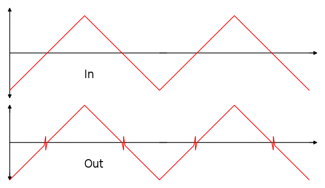

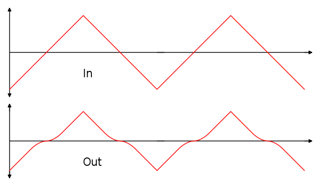

[26] Re: Baxandall attivo
Messaggioda Foto UtenteBrunoValente » 7 ago 2012, 15:14
Se ti riferisci alla distorsione di incrocio in alcuni casi si vede bene all'oscilloscopio utilizzando un segnale sinusoidale o, meglio ancora, triangolare di opportuna frequenza (salendo con la frequenza il difetto si evidenzia): si vede una discontinuità giusto al centro del segnale dove i transistor finali "si passano la palla".
Abbassando l'ampiezza del segnale in ingresso il difetto si evidenzia perché così si va ad interessare maggiormente solo la zona di discontinuità dei finali
Aggiungendo la resistenza si sposta la discontinuità sopra o sotto, dipende da dove si collega la resistenza, e la si può portare al di fuori del campo dinamico.

[27] Re: Baxandall attivo
Messaggioda Foto UtenteBrunoValente » 7 ago 2012, 16:16
Per la precisione: quello che ho disegnato sopra si riferisce alla risposta di un amplificatore non controreazionato.
Negli operazionali la forte controreazione solitamente aggiusta tutto ma in alcuni casi, proprio nell'intorno della discontinuità, se la velocità del segnale è alta, la controreazione può non riuscire a starci dietro e quello che si ottiene è, grosso modo, questo:
