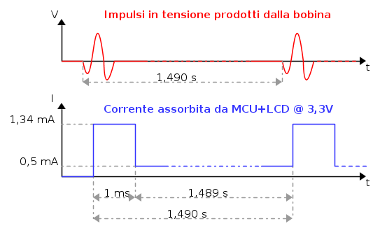

Vorrei calcolare l'energia disponibile e l'energia necessaria ad alimentare un sistema a microcontrollore (MCU+LCD). Un primo schema a blocchi del sistema è il seguente.L'energia disponibile proviene da una bobina eccitata periodicamente da un magnete ed io vorrei calcolare quella relativa ad ogni singolo impulso prodotto. Sono riuscito a memorizzare l'andamento in tensione di questi impulsi con un oscilloscopio digitale (Hantek DSO2090) ottenendo dei file .csv.
L'energia necessaria è richiesta in maniera "impulsiva" dai 2 carichi come si vede dal grafico sottostante e con l'energia di ogni impulso prodotto dalla bobina vorrei alimentare MCU ed LCD almeno fino a quando non arriva il prossimo impulso, 1,490 s dopo.
In altre parole con gli impulsi che vedete nella parte superiore dell'immagine vorrei alimentare (a 3,3 V) MCU ed LCD. Questi richiedono "un'elevata" corrente (1,34 mA) quando entrambi sono attivi ed una corrente più ridotta (500 uA) quando l'MCU è in uno stato di sleep e l'LCD è attivo.

Energia richiesta dai carichi (MCU+LCD)
Il display LCD ed il microcontrollore sono alimentati con una tensione di 3,3 V, stabilizzata da un opportuno regolatore (forse l'LTC3105) e richiedono delle correnti in maniera diversa:
    -l'LCD una corrente costante di 400 uA. Il display è sempre attivo.
    -l'MCU una corrente di 940 uA quando è attivo (per 1 ms) ed una corrente di standby di 100 uA circa quando si trova in uno stato di sleep (1,490 - 0,001 secondi).
Il grafico in blu del post [1] rappresenta proprio questa situazione.
Io quindi ho calcolato l'energia relativa ad un periodo T=1,490 s aiutandomi col grafico delle correnti assorbite in questa maniera:
E=[V_{DD}(I_{MCU_{on}}+I_{LCD})\cdot T_{elab}]+[V_{DD}(I_{MCU_{sleep}}+I_{LCD})\cdot (T-T_{elab})]=2,461 mJ.

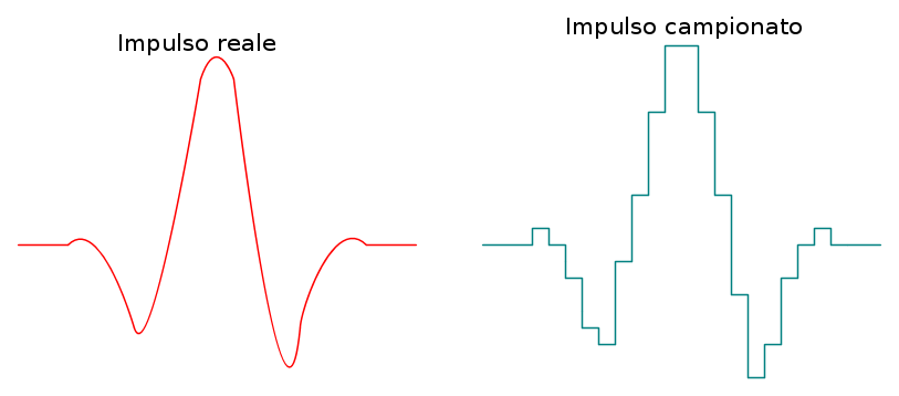

Una volta misurato l'impulso e salvati i dati in un file .csv li ho elaborati tramite Matlab per ricavare l'energia del singolo impulso. La misura è stata fatta in maniera tale da emulare la velocità del ciclista minima di 5 km/h.
Il file .csv prodotto dalla misura è composto da 10240 campioni (valori di tensione dell'impulso). Il periodo di campionamento è di T_{camp}=39,063 us. Per tale periodo, quindi, il valore di tensione è costante e dato dall'n-esimo campione. In pratica ho un segnale a gradini (piccoli) discreto.
Per calcolare l'energia massima che posso ottenere dalla bobina ho applicato il th. del massimo trasferimento di potenza assumendo quindi che la resistenza del sistema a valle della bobina RL sia uguale alla resistenza interna della bobina RS, circa 25 ohm.
La misura ai capi della bobina è stata fatta collegando la sonda dell'oscilloscopio direttamente ai capi del solenoide per cui credo di aver misurato circa VS in quanto Zin(sonda)=1 Mohm e la c.d.t. ai capi di RS è trascurabile.
A questo punto, conoscendo VS istante per istante (n, discreto) ed RS (misurata col multimetro), ho calcolato la potenza in ognuno dei 10240 campioni con:P_{max}(n)=\frac{V_S^2(n)}{4R_S} infine ho moltiplicato questo valore "istantaneo" di potenza per l'intervallo di campionamento T_{camp}. Così, per ottenere l'energia totale dell'impulso ho sommato tutte queste (10240) energie.
In formule: E_{bobina, max}=\sum_{n=1}^{10240}\frac{V_S^2(n)}{4R_S}\cdot T_{camp}=0,277mJ
Dai miei calcoli devo "solo" migliorare di un fattore 20 circa [-X ...ma spero d'aver commesso qualche errore :cry: ...

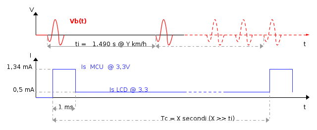

Sull'ultimo punto forse con una immagine riesco a spiegarmi meglio, in breve e' accettabile che se non vi e' energia sufficiente il campionamento (che richiede maggior energia) possa avvenire non ogni ciclo ma ogni tot cicli. Quando vi sia energia bastante e' possibile capirlo dal momento che devi caricare un condensatore di capacita' nota ad una tensione che puoi misurare. In mancanza dell'energia necessaria e' ovvio che non si puo' accendere il convertitore :!:

Ora ho capito :ok: . In effetti sembrava una soluzione possibile anche a me però dopo che mi sono fatto 4 conti sull'energia necessaria all'MCU per il campionamento ho cambiato idea. Probabilmente ci ha tratto in inganno il grafico degli assorbimenti in f. del tempo. In realtà il quadrato relativo all'assorbimento di I dell'MCU, sebbene sia alto quasi il triplo, è molto ma molto più stretto di quello relativo all'assorbimento di I dell'LCD (1 ms Vs. 1489 ms). Quindi mi concentrerei sull'energia fornita all'LCD.
