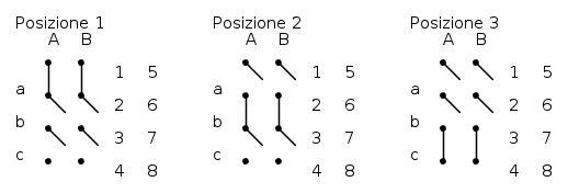

Possiedo uno switch molto strano ,almeno per me;non so se riuscirò a spiegarvi com'è...
Ha 3 posizioni e 8 terminali messi in 2 file...l'ho smontato per vedere come funzionava e praticamente,ad ogni posizione,vengono attivati 4 terminali separati tra loro...
Posto un immagine che forse è meglio :mrgreen:
Questi sono i terminali attivati nelle varie posizioni:
Immagine
Questi i terminali che intendo utilizzare nelle varie posizioni:
Immagine

Vorrei capire una cosa e cioe' se i contatti (quattro per fila e selezionabili a due a due) si chiudono quando sposti il cursore .
Esaminando la prima posizione, se il cursore e' sulla seconda o terza posizione, i contatti di una fila sono aperti e si chiudono solo se sposti il cursore in prima ?
Per meglio capirsi e riferendosi allo schema; se il cursore e' in posizione a ed interessa i pin 1 e 2, quali sono i contatti chiusi? Solo 1 e 2 sulla riga B o a anche quelli sulla A?
[33] Re: NE555 in configurazione astabile
Messaggioda Foto Utentestevenitro » 8 ago 2012, 14:09
Anche quelli sulla riga A...
Forse questa immagine chiarisce un po le idee...
ES: Nella Prima posizione,a, i terminali ad essere attivati sono 1,2 e 5,6 quindi tutti gli altri(2,3;6,7 e 3,4;7,8) sono aperti
occhio hai terminali 1,5;2,6;3,7 e 4,8 che non sono mai collegati tra loro...

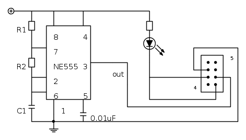

Messaggioda Foto Utentemarco438 » 8 ago 2012, 15:50
Stando a quello che hai descritto, i collegamenti da farsi sono quelli indicati in schema:
In posizione 1 (nessun collegamento) il led e' spento; In posizione 2 l'interruttore collega il led a massa, quindi led acceso e in posizione 3 l'uscita del pin 3, fino ad ora interrotta, viene ricollegata, quindi led lampeggiante.

Messaggioda Foto Utentestevenitro » 25 ago 2012, 18:50
Scusatemi se rispondo solo ora ma mi sono fatto 15 gg di vacanza al mare :-P
comunque ringrazio marco per lo schema,domani dovrei provare il tutto...
Vi tengo aggiornati.
