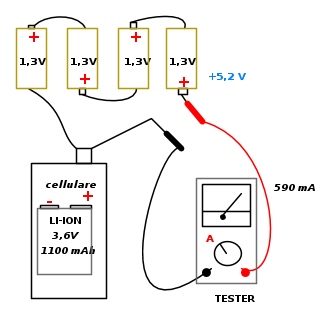

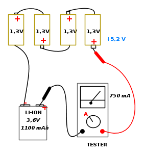

Messaggioda Foto Utentekiai1988 » 10 ago 2012, 9:55
marioursino ha scritto:Avevo capito male. Ma "questo volt" dove lo misuri? Senza batteria inserita?
Sisi, senza batteria inserita... e ora che ci penso ho sbagliato di nuovo anche la misura della corrente! perché non riuscendola a misurare con la batteria collegata al cellulare, l'ho misurata collegandola direttamente al pacco batterie. Così:

[14] Re: caricabatterie d'emergenza
Messaggioda Foto Utentemarco438 » 10 ago 2012, 11:21
Misura bene la corrente di ricarica; ti ho messo anche l'immagine per farlo, non mi sembra poi cosi' difficile.

[16] Re: caricabatterie d'emergenza
Messaggioda Foto Utentekiai1988 » 10 ago 2012, 16:28
rieccomi! ho ripetuto la misura come da schema... Risultano 590 mA! a quanto pare non va bene lo stesso :(
Ma cosa può accadere? che si surriscaldi qualche componente e quindi il cellulare giunga drasticamente alla fine della sua carriera? :D

[17] Re: caricabatterie d'emergenza
Messaggioda Foto Utentemarco438 » 10 ago 2012, 16:37
Puo' succedere che la batteria (che e' al litio) si secchi di ricevere troppa corrente e, per farti dispetto, esploda distruggendo il cellulare :mrgreen:
Naturalmente puoi provare lo stesso; il cellulare e' tuo.

[19] Re: caricabatterie d'emergenza
Messaggioda Foto Utentekiai1988 » 10 ago 2012, 16:47
grazie Foto Utentemarco438! credo di aver afferrato il concetto :mrgreen:

[20] Re: caricabatterie d'emergenza
Messaggioda Foto Utentemarco438 » 10 ago 2012, 17:22
Il problema e' la corrente; il telefonino, come gia' detto anche da IsidoroKZ, dovrebbe provvedere a regolare la ricarica autonomamente con un circuito interno, tuttavia se gli spari dentro il doppio della corrente, questo circuito potrebbe risentirne e il risultato sarebbe quello gia' descritto.
Se trovi un caricatore da auto che possa fornire tensioni e correnti coerenti, non dovrebbero sorgere problemi.
