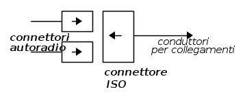

ciao mir gentilissimo postare questo schema, mi fa comodo ha per i colori dei fili , vedi la risposta che o dato sopra il tuo schema!!! stanno scritti tutti i colori ragazzi grazie mi state aiutando molto !! ora come devo fare sti collegamenti ?? che fili mettere di che colore e dove? mhmmm
lidia ha scritto:vedi la risposta che o dato sopra il tuo schema!!! stanno scritti tutti i colori ragazzi grazie mi state aiutando molto !!
ok, ho letto il topic precedente:
dunque un connettore ha i seguenti colori:
-bianco nero
-nero rosso
-rosa nero
-giallo rosso
-giallo nero
e l'altro ha i seguenti colori:
-bianco nero
-verde
-marrone
-verde nero
-giallo
-rosso
-nero rosso
e se non ho capito male sono i connettori dell'auto, giusto ? e quale autovettura se possibile saperlo?
aggiungerei che se puoi rivedi bene i colori, perché secondo me c'è qualcosa che non torna ci sono dei conduttori con colori uguali e non è possibile (es i due bianco nero).
salve mir si hai capito bne sono i connettori dell'auto cioè quei connettori che stavano dietro lo stereo vecchio !! però ora quei connettori li ho staccati e sono rimasti solo i fili che stavano dietro i connettori perche i connettori non corrispondono allo stero nuovo quindi nn vanno bene e quindi li vorrei mettere manualmente ,ma dato che non so come metterli sto chiedendo il vostro aiuto , allora si o controllato i fili e sono giusti cioè sono i colori quelli che ho scritto !! la macchina e una nissan micra 2 serie!! ecco posto una foto dell'auto !! ecco

ascolta
lidia, non che non ti voglia aiutare, ma mi dispiacerebbe se dai collegamenti l'autoradio e/0 i diffusori si guastassero, questo perché è importante conoscere la corrispondenza dei conduttori/colori e per farlo occorre fare delle verifiche sui connettori attraverso un multimetro o tester, a maggior ragione nel tuo caso che ci sono dei conduttori con i colori uguali.
fermo restando che la soluzione più scontata rapida e sicura è quella di rivolgersi ad un elettrauto, o inalternativa acquistare un cavo adattatore iso come questo ad esempio, ripeto è un esempio ovvio che ci vorrà quello dedicato alla tua vettura, che puoi acquistarlo da un autoricambi di zona o immagino anche da un elettrauto/installatore.
tornando invece al discorso colore-conduttore-funzione, solo per titolo informativo di certo si può dire che:
per l'alimentazione abbiamo che:
-il nero è la massa, ovvero il negativo.
-giallo va collegato ad un positivo di 12V serve per mantenere attiva la memoria.
-arancione va collegato ad un positivo 12 V sotto chiave, ovvero quando la chiave del quadro è inserita manda il 12 V a questo conduttore che accenderà le luci del frontalino.
-blu questo conduttore fornisce in uscita ad autoradio acceso un positivo di 12V che si utilizza o per attivare un'antenna automatica, o per accendere un'amplificatore audio.
-rosso va collegato ad un positivo 12V , o come per il giallo a dun positivo sotto chiave.
per i diffusori il codice colore diventa:
-bianco + altoparlante frontale sinistro Fl+
-bianco nero - altoparlante frontale sinistro Fl-
-grigo + altoparlante frontale destro Fr+
-grigio nero - altoparlante frontale destro Fl -
-verde + altoparlante posteriore sinistro Rl +
-verde nero - altoparlante posteriore sinistro Rl-
-viola + altoparlante posteriore destro Rr+
-viola nero -altoparlante posteriore destro Rr-
come puoi vedere fra la corrispondenza dei colori e di quelli che hai indicato fatta eccezione per alcuni per altri non c'è corrispondenza pertanto si dovrebbero verifcare con lo strumento, ma non è semplice se non si ha la giusta pratica.
pertanto vedi te e facci sapere .

lidia ha scritto:non so che fare
so che è banale, ma a volte bisogna scegliere la soluzione più sicura ed efficace, magari a danno del portafogli..
--soluzione a- anzi e = elettrauto
--soluzione b- anzi c = connettore ISO
con la soluzione a, ci pensa tutto i lui (elettrauto) ed il problema è risolto, con la soluzione b con il connettore ti dovranno fornire anche le indicazioni delle funzioni dei cavi uscenti dal conntettore ISO, a quel punto hai lo schemino dell'autoradio nel precedente topic ed il gioco è fatto.
--soluzione a = costo connettore + installazione = certezza del risultato, pardon dell'autoradio installato e funzionante
--soluzione b = costo del conntettore ISO e montaggio autodidatta soluzione50/50 ..
