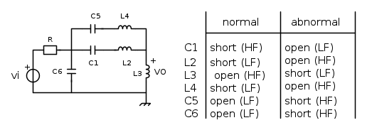

IsidoroKZ ha scritto:Quello e` un sistema del sesto ordine, per avere le risonanze dove ti interessano bisogna fare TANTI conti e avere prima di cominciare le specifiche complete di cosa si vuole ottenere e i vincoli da rispettare.
Quello che si vuole ottenere è il massimo dell'energia su L3 alle 2 frequenze di accordo (4,5 Khz e 5,52 Khz ), i componenti R1, C3 e L3 non possono essere modificati.

Provo ad impostare il problema utilizzando la NEET limitandomi, per il momento, al termine H0 e al denominatore della f.d.t.. Con molta probabilità commetterò degli errori, pertanto confido nel caro amico Foto UtenteRenzoDF per le eventuali correzioni.
Il circuito in esame è il seguente...
Termine H0:
Si considerano tutti gli elementi reattivi nello stato normal, ottenendo per ispezione H_0=1.
Denominatore della f.d.t.:
A meno che non abbia dimenticato qualcosa (molto probabile), il denominatore dovrebbe essere posto nei seguenti termini...

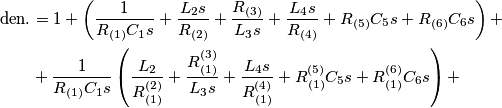

\begin{aligned}\text{den.} & =1+\left(\frac{1}{R_{(1)}C_{1}s}+\frac{L_{2}s}{R_{(2)}}+\frac{R_{(3)}}{L_{3}s}+\frac{L_{4}s}{R_{(4)}}+R_{(5)}C_{5}s+R_{(6)}C_{6}s\right)+\\
 & +\frac{1}{R_{(1)}C_{1}s}\left(\frac{L_{2}}{R_{(1)}^{(2)}}+\frac{R_{(1)}^{(3)}}{L_{3}s}+\frac{L_{4}s}{R_{(1)}^{(4)}}+R_{(1)}^{(5)}C_{5}s+R_{(1)}^{(6)}C_{6}s\right)+

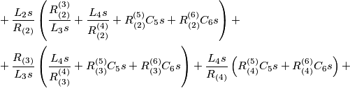

\begin{aligned} & +\frac{L_{2}s}{R_{(2)}}\left(\frac{R_{(2)}^{(3)}}{L_{3}s}+\frac{L_{4}s}{R_{(2)}^{(4)}}+R_{(2)}^{(5)}C_{5}s+R_{(2)}^{(6)}C_{6}s\right)+\\

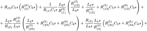

\begin{aligned}& +R_{(5)}C_{5}s\left(R_{(5)}^{(6)}C_{6}s\right)+\frac{1}{R_{(1)}C_{1}s}\frac{L_{2}s}{R_{(1)}^{(2)}}\left(\frac{R_{(12)}^{(3)}}{L_{3}s}+\frac{L_{4}s}{R_{(12)}^{(4)}}+R_{(12)}^{(5)}C_{5}s+R_{(12)}^{(6)}C_{6}s\right)+\\
 & +\frac{L_{2}s}{R_{(2)}}\frac{R_{(2)}^{(3)}}{L_{3}s}\left(\frac{L_{4}s}{R_{(23)}^{(4)}}+R_{(23)}^{(5)}C_{5}s+R_{(23)}^{(6)}C_{6}s\right)+\frac{R_{(3)}}{L_{3}s}\frac{L_{4}s}{R_{(3)}^{(4)}}\left(R_{(34)}^{(5)}C_{5}s+R_{(34)}^{(6)}C_{6}s\right)+

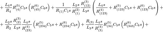

\begin{aligned} & +\frac{L_{4}s}{R_{4}}R_{(4)}^{(5)}C_{5}s\left(R_{(45)}^{(6)}C_{6}s\right)+\frac{1}{R_{(1)}C_{1}s}\frac{L_{2}s}{R_{(1)}^{(2)}}\frac{R_{(12)}^{(3)}}{L_{3}s}\left(\frac{L_{4}s}{R_{(123)}^{(4)}}+R_{(123)}^{(5)}C_{5}s+R_{(123)}^{(6)}C_{6}s\right)+\\
 & +\frac{L_{2}s}{R_{2}}\frac{R_{(2)}^{(3)}}{L_{3}s}\frac{L_{4}s}{R_{(23)}^{(4)}}\left(R_{(234)}^{(5)}C_{5}s+R_{(234)}^{(6)}C_{6}s\right)+\frac{R_{(3)}}{L_{3}s}\frac{L_{4}s}{R_{(3)}^{(4)}}R_{(34)}^{(5)}C_{5}s\left(R_{(345)}^{(6)}C_{6}s\right)+

A questo punto avrei anche calcolato i parametri resistivi ottenendo dei coefficienti concordi con quelli forniti da Sapwin, il problema è che mancano dei termini... :?
A questo punto, prima di procedere oltre, sarei curioso di sapere in cosa sbaglio :roll:
p.s. il generico coefficiente R^{(j)}_{(i)} è la resistenza vista dalla porta j quando tutti gli extra elementi sono nello stato normal tranne l'elemento posto nella porta i-esima.
