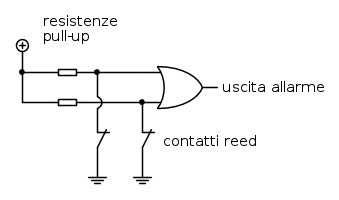

Ho progettato e realizzato una scheda elettronica per gestire un sistema antifurto domestico, e vorrei chiedere un consiglio a riguardo del collegamento della sensoristica. Questa e' composta da vari contatti reed posizionati su ogni finestra/porta ingresso (normalmente chiusi).
Questi si occupano di collegare a massa (portando a liv basso) i vari ingressi di porte logiche OR, che altrimenti sarebbero a livello alto per mezzo di apposite resistenze di pull up.
In questo modo se tutte le finestre sono chiuse l'uscita delle OR è 0, ma se una finestra dovesse venire aperta con il sistema in funzione, un ingresso della OR, venendo scollegato da massa verrebbe portato a 1, attivando lo stato di allarme.
Ecco qui un breve schema:
La mia domanda è questa: a ciascun contatto reed dovrebbero arrivare 2 fili dalla scheda elettronica, di cui 1 collegato a massa e l'altro all'ingresso della porta logica.
Perché pensavo (per risparmiare filo) di collegare la massa della mia scheda (quindi il negativo del suo alimentatore) alla terra domestica, quindi far arrivare dalla scheda al contatto reed solo il filo che lo collega all'ingresso della porta logica OR, mentre quello per il collegamento a massa, al punto terra più vicino alla finestra.
Secondo voi è affidabile questo tipo di collegamento? Oppure è meglio utilizzare entrambi i fili evitando di "toccare" la terra domestica?

Scusa ma non ti conviene collegare tutti i reed in serie?

Dovresti usare una logica più sicura: un loop sempre attivo in condizione normale e che in caso di qualunque intervento, va a 0. Poi, solitamente, questi dispositivi hanno anche un sistema di manomissione mai escludibile. Quindi, se non vuoi fare due loop diversi, almeno fare una logica alternativa e minimamente più complessa, che verifichi sia il loop di rilevamento, sia il loop anti-manomissione.
