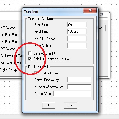

Salve a tutti, sono nuovo da queste parti e quindi in caso di errori non vi arrabbiate con me...
Vi spiego il mio problema. Sto facendo una tesina per un esame e girando sulla rete ho trovato questo circuito molto simile al mio. Allora ho deciso di provare a seguire passo passo il procedimento seguito da mj990 per farmi una idea di come fare per dimensionare il mio circuito.
Fin qui tutto bene, cioè i calcoli mi portano, però andando a simulare con pspice, inserendo lo stesso circuito di mj990 ed i suoi stessi dati il mio circuito non oscilla, mentre nelle figure sopra si vede chiaramente che il suo oscilla e non riesco a capire il perché!!!
Ho provato a ricontrollare tutti i dati più e più volte ma niente.
Avete qualcosa in mente?
Grazie a tutti, a presto!

Se guardi le figure che hai postato, il circuito NON sta oscillando, sta sputacchiando :). L'ampiezza e` molto bassa e poco dopo si ferma.
Meglio seguire quello che e` stato fatto dopo quelle due figure.
Innanzitutto grazie per l'immediata risposta...:)
Comunque ho provato anche impostando i valori dei post successivi ma niente, cioe quello che voglio dire è che nella mia simulazione il risultato è una linea continua, cioè facendo riferimento alle immagini sopra, a me neanche "sputacchia", e non riesco a capire il perche!
Ho impostato tutti i valori come dovevo, a questo punto non so proprio se è un problema di simulatore oppure salto qualcosa nelle impostazioni che non so...

Ho provato ad impostare come mi hai detto ma non mi parte più la schermata del grafico...neanche se spunto!!!
Ma tu che pspice usi?io il 16.1...casomai provo a disistallarlo e metterne 1 altro...
Ora facendo run mi esce la schermata con questo messaggio in basso...sai il perché?
