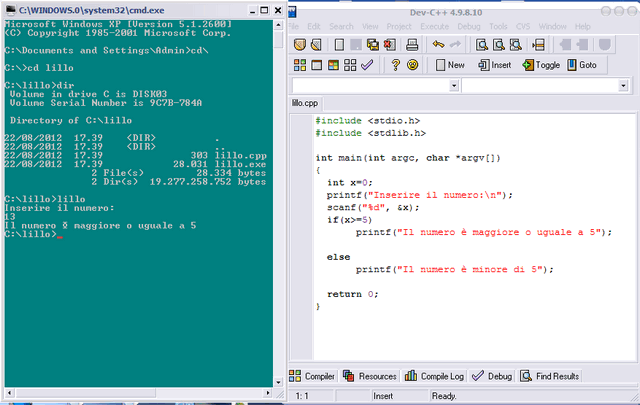

[8] Re: info linguaggio C
Messaggioda Foto UtenteRenzoDF » 22 ago 2012, 17:26
Come ha già suggerito Foto Utentexyz, da windows un bel run cmd e "atterrerai" sul giusto "pianeta" ( io faccio sempre in quel modo) ... da lì andrai ad eseguire il tuo eseguibile creato dalla compilazione; ovviamente dovrai sapere ando' sta e a questo proposito avrai creato una cartella dal nome più corto possibile dove andare a salvarli. ;-)
NB La finestra del DOS e quella del tuo compilatore preferito potranno tranquillamente coesistere fianco a fianco sullo schermo.

[10] Re: info linguaggio C
Messaggioda Foto Utentelillo » 22 ago 2012, 17:44
...e come al solito hai ragione :D
il pianeta è proprio quello giusto, senza aggiungere altri comandi i miei output restano li belli visibili :cool:
grazie a tutti, tornerò probabilmente a disturbarvi :mrgreen:
