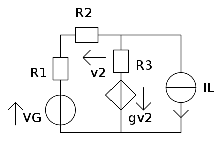

Messaggioda Foto UtenteLink900 » 4 set 2012, 14:34
Foto UtenteRenzoDF Sigh.. oggi tanto per cambiare, al posto di mettere il solito esercizio con i coefficienti numerici il prof ha avuto la simpatica idea di cambiare tipo di schema, e di non dare dati numerici quindi risolvere il tutto in modo simbolico..
Ovviamente tralasciando il momento di sconforto iniziale, ho comunque provato a risolverlo come facevo con i precedenti, ma mentre lo svolgevo mi sono accorto che quel metodo non poteva andare bene, perché qui ho solo un induttore.. ho ridisegnato lo schema, vado a memoria quindi forse qualche verso è diverso, in ogni caso, per caso mi sai illuminare su quale metodo devo utilizzare per risolvere questo genere di schema?
La consegna è di trovare IL(t), il circuito l'ho disegnato per t>0, per t<0 si chiude e scompare R2.. l'unico dato che viene fornito è che le resistenze hanno tutte lo stesso valore..
Ah oltretutto è comparso quel generatore dipendente che mi ha messo ancora più in difficoltà..
