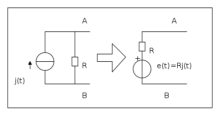

scusate la domanda stupida, ma mi è venuto un dubbio.
se applico thevenin in un circuito alle variazioni, per trasformare un generatore di corrente in parallelo con una resistenza, in un generatore di tensione con la resistenza in serie, quale simbolo del generatore di tensione devo mettere?
ripeto, scusatemi per la richiesta, ma ho il cervello in fumo al momento :lol:

MJ990 ha scritto:quale simbolo del generatore di tensione devo mettere?
un generatore di tensione il cui valore sarà dato dal prodotto del valore del generatore di corrente per la resistenza (in generale un impedenza).
se magari fai uno schemino e ci capiamo meglio :ok:

devo passare da questo
a questo
a questo
e chiedo solo se il simbolo del generatore di vthe è giusto oppure no

Forse non ho capito la domanda... chiedi che simbolo utilizzare? Beh non vedo il problema, ci puoi mettere anche un generatore di tensione classico (+ -) e indichi la quantità come alternata, oppure quello che c'è nello schema

Comunque non era così difficile, invece di postare quegli inutili schemi porre la domanda con un semplice schema in FJ, come questo
Al posto del generatore di tensione che io ho messo, potevi mettere quello o quelli che hai o avevi in testa tu,e ti sarebbe stato risposto sì o no. Il tempo per disegnare lo schema FJ, che in pratica è la risposta di Foto UtenteMiller è di cinque minuti massimo.
