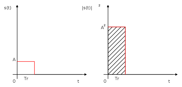

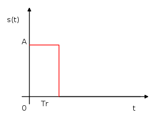

Foto Utentedimaios ma per i segnali arbitrari come si capisce se ci troviamo dinanzi a segnali di energia o di potenza?
Ad esempio per il rettangolo perché dice che "evidentemente si tratta di un segnale ad energia finita...."??? :)

[6] Re: Segnale di energia o di potenza
Messaggioda Foto Utentedimaios » 30 ago 2012, 15:38
Prova ad applicare la definizione di energia a questo particolare segnale.
L'integrale converge o diverge ?
Lo puoi vedere anche graficamente disegnando il quadrato del modulo del segnale ed osservandone l'area.

Messaggioda Foto Utentedimaios » 30 ago 2012, 17:56
E_{s} = \int_{-\infty}^{+\infty} \left | s(t) \right |^2 dt = \int_{0}^{+T_{r}} \left | A \right |^2 dt = A^{2} T_{r}
Oppure osservando che l'area del segnale in valore assoluto al quadrato e' finita:
