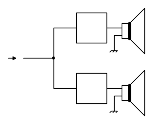

Salve a tutti,
ho un dubbio: voglio realizzare uno speaker bi-amplificato utilizzando due LM3886. Il segnale in ingresso dovrebbe arrivare a entrambi i 3886 e par fare questo pensavo a una semplice derivazione sulla linea del segnale (come da disegno allegato). Mi sorge un dubbio però: così facendo andrei in contro a perdite di segnale considerevoli? mi consigliate un altro modo per sdoppiare il segnale audio?

in attesa di interventi di esperti audio, ricordo che ai tempi che furono per sdoppiare un segnale audio di bassa frequenza verso degli ingressi di amplificazione si utilizzavano dei cavi con relativi pin jack ad Y non saprei se in questo caso siano idonei od occorre prevedere un circuito di preamplificazione....

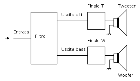

Secondo me quello che stai cercando di fare, di solito, si fa così:
Ovvero: il segnale a "livello di linea" che normalmente va a pilotare un amplificatore, viene invece inviato in un filtro crossover elettronico (solitamente una combinazione di passa-basso e passa-alto ad amplificatori operazionali) le cui uscite pilotano due finali che andranno a far suonare il woofer ed il tweeter.
Per il tre vie si aggiunge un passa-banda ed un terzo finale per il midrange.
Non serve usare due finali identici per alti e bassi; la maggior parte della potenza di un segnale musicale amplificato va a finire nel woofer, mentre il tweeter ne usa solo una piccola parte.
Se usi due 3886 quello degli alti lavorerà di meno.
Il crossover elettronico non deve essere necessariamente concepito come modulo a sé stante ma può anche essere integrato come un passa-basso all'entrata del finale del woofer ed un passa-alto all'entrata del finale del tweeter.
Non sono sicuro di aver capito il tuo timore di perdere segnale; le casse saranno amplificate, conterranno gli opportuni stadi di alimentazione e saranno raggiunte da un cavo schermato di segnale invece di una piattina di potenza?

No, in realtà i crossover (passivi) saranno messi dopo gli amplificatori. Quello che stò cercando di dire è che stò costruendo un circuito dove il segnale audio entra da un connettore xlr, viene sbilanciato e poi va ai 3886; da qui ai crossover e quindi agli altoparlanti.

Non avevo capito quale fosse la tua intenzione.
Stai lavorando su un progetto "Hi-Fi" o "Professionale"? Di norma il segnale bilanciato su XLR si utilizza in ambito pro per via dell'elevata lunghezza dei cavi di segnale e del notevole quantitativo di effetti luminosi e non.
Una biamplificazione con crossover passivo con due finali identici per alti e bassi?

Si esatto, il progetto sarebbe quello. Ma guardando un po in giro, basandomi su altri progetti, alla fine si arriva sempre a dover dividere il segnale audio in due per mandarlo o ai crossover (sia attivi che passivi) o ai power amp. come nel mio caso. Quindi direi che una semplice derivazione dovrebbe andar bene, o al limite inserire un op. amp a guadagno 2 per compensare la perdita di segnale; ma credo non ce ne sia bisogno.
