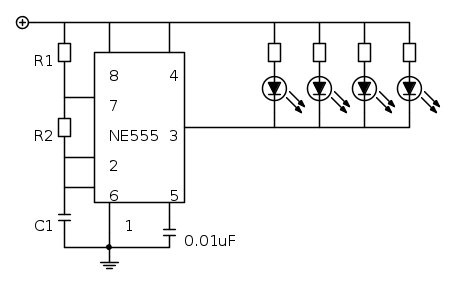

Se ho ben capito basta prelevare il comando positivo che arriva agli stop e con esso comandare un oscillatore come questo:
Visto pero' che non faccio l'elettrauto, non so cosa succede quando si schiaccia il freno ; si collega la massa o il positivo alla lampada di stop?

Soluzione.
Al posto dei led ci metto un bel relè 12v 1via che mi darà in uscita i 12v lampeggianti.
Grazie a tutti.

Messaggioda Foto UtentePaolino » 30 ago 2012, 7:06
Questa non l'ho capita: vuoi togliere i LED e al loro posto collegare la bobina di un relè? Ma a qualche schema ti stai riferendo?
Mah, commutare la bobina di un relè con un segnale che giunge da un oscillatore a mio modo di vedere a lungo andare scassa il relè.
Ciao.

Messaggioda Foto Utenteerpomata » 30 ago 2012, 7:12
Mi riferisco sempre all'originale (Nuova elettronica riv.n.185 pag.20).
Tolgo i led e ci applico il relè detto sopra tra il + ed il catodo di TR2/TR3.
I led li attacco ai +12 in uscita dal relè.
Diciamo che il relè funzionarà on/off solo quando premo il freno, per il resto del tempo non farà assolutamente nulla, se reggerà ce lo dirà il tempo.

Messaggioda Foto UtentePaolino » 30 ago 2012, 7:17
Quindi accantoni le indicazioni di Foto Utentedonciccio e Foto Utentemarco438?
erpomata ha scritto:Diciamo che il relè funzionarà on/off solo quando premo il freno, per il resto del tempo non farà assolutamente nulla
Questo è ovvio. Ma cosa accade quando commuta? A che frequenza lavora l'oscillatore dello schema originale?
erpomata ha scritto:se reggerà ce lo dirà il tempo.
As you wish. Se tornerai a chiedere aiuto, posso presumere che il tempo abbia dato il suo responso ;-)
Poi fai come credi, ma io abbandonerei la strada del relè e proverei qualcosa di diverso, come ti è stato proposto.

Messaggioda Foto Utentemarco438 » 30 ago 2012, 8:16
Paolino ha scritto:Poi fai come credi, ma io abbandonerei la strada del relè e proverei qualcosa di diverso, come ti è stato proposto.
Ciao.
Paolo.
Evidentemente Foto Utenteerpomata e' uno di quelli che amano sbagliare da soli; mi chiedo solo per quale motivo sia venuto a chiedere consigli!

Messaggioda Foto UtentePaolino » 30 ago 2012, 9:08
E perché mai? Per montare un circuito con NE555 e fare un test (anche senza LED, al momento) ti costa davvero poco! Io proverei.
Ciao.

Messaggioda Foto UtentePaolino » 30 ago 2012, 9:09
Mi correggo: volevo dire "senza LED ad alta luminosità", ma LED comuni. Puoi provare a banco il tutto e poi preparare la parte dei LED ad alta luminosità in un secondo tempo.
