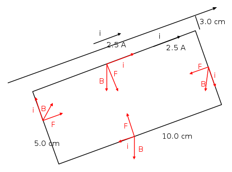

Data una spira rettangolare percorsa da una corrente i=2.5A, la quale giace sullo stesso piano di un lungo filo conduttore percorso da una corrente i=2.5A, calcolare la forza F agente sulla spira.
Ho fatto un disegno e dalla figura si ha che la forza F agente sulla spira è la somma delle singole forze agenti su ogni lato. Però non sono certo della direzione e verso delle forze. E' giusto Foto UtenteRenzoDF?

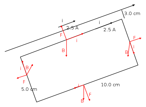

Riposto il disegno corretto:
Adesso le componenti della forza sui lati laterali sono uguali in modulo direzione ma verso opposto quindi si annullano. F_{tot} sarà la somma delle due forze sui lati lunghi della spira rettangolare. Le due forze avranno stessa direzione ma verso opposto con modulo pari a F=i\int_{d}^{d+l}B(r)dr

Mentre per il lato più vicino al filo si avrà che la forza sarà pari a F=i\int_{0}^{d}B(r)dr quindi
F_{tot}=i(\int_{0}^{d}B(r)dr-\int_{d}^{d+l}B(r)dr)
Il segno meno perché le forze hanno verso opposto

Messaggioda Foto Utentemazzy89 » 29 ago 2012, 1:02
Ragionandoci ancora un altro po' credo che sono sbagliati i calcoli sopra.
Questo dovrebbe essere il risultato corretto
la F_{tot}=iL\frac{{\mu}i}{2{\pi}d}-iL\frac{{\mu}i}{2{\pi}(d+l)}
con
L=10.0cm
d=3.0cm
l=5.0cm

Foto UtenteRenzoDF questo risultato è corretto?
Foto Utentemazzy89
3 1 3 6
Messaggi: 410
Iscritto il: 30 giu 2011, 17:21
[7] Re: forza su una spira rettengolare
Messaggioda Foto UtenteRenzoDF » 30 ago 2012, 14:23
Si, la formula da usare è sempre la solita, ovvero BiL, ovviamente tutto in metri.
