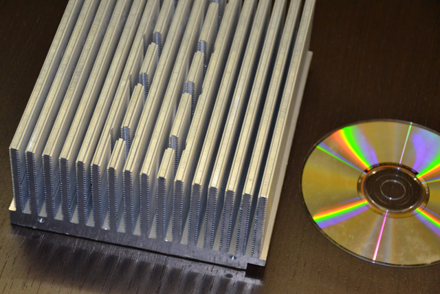

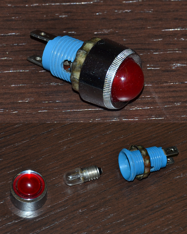

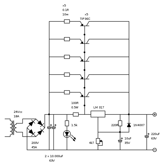

Messaggioda Foto UtenteMave » 31 ago 2012, 15:31
Lo preferirei a tensione variabile. Qui ho rifatto io lo schema con i TIP36C PNP con fidocad e spero sia giusto.
Nel precedente schema era presente un condensatore ceramico prima del regolatore, non conoscendolo bene non sapevo dove metterlo..
Al posto del LED posso mettere una lampadina sferica da 24 V? Ho ritrovato un porta lampada vecchissimo che ho ripulito e vorrei usarlo, ha il vetrino in vetro rosso molto spesso e opaco..... Bellissimoo :mrgreen:
portalampada
per cui la posso mettere dopo il ponte oppure la devo mettere prima? considerando la differenza di tensione dopo il ponte.
Foto dissipatore:
dissipatore1
dissipatore2
Grazie :-)

[110] Re: Modifica schema alimentatore
Messaggioda Foto Utentemarco438 » 31 ago 2012, 15:47
In linea di massima lo schema va bene tuttavia, visto che i transistor indicati possono supportare 35A l'uno, penso sia sufficiente metterne 3. Sara' da rivedere il valore della resistenza tra base ed emettitore che dovra' comunque essere da 5W e non da 0,5.
