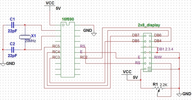

Buonasera, il mio problema almeno in apparenza è molto semplice: non riesco a gestire un display 2x8. Penso sia un problema software (inizializzazione) visto che il display rimane per metà spento e l'altra metà acceso. Purtroppo dopo numerosi tentativi sono arrivato ad un punto morto, non so più dove sbattere la testa. Vi sarei molto grato se qualcuno riuscisse a capire dove sbaglio o almeno a darmi qualche dritta.
Lo schema elettrico è il seguente:

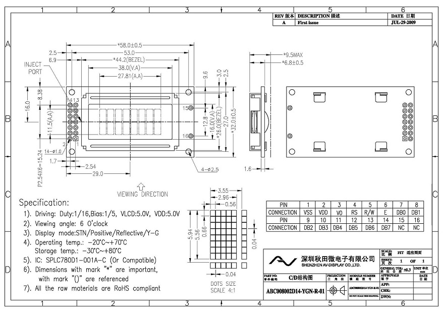

Sono solo un po perplesso sulla numerazione dei piedini del display, ma allego anche il suo schema:
Se può servire sono riuscito a recuperare il datasheet del controller che comunque è compatibile con lo standard hitachi (HD44780) https://docs.google.com/open?id=0B7cdFHs0n1-NTmJvYVd1ZTVyZzg

perché setti e azzeri PORTA, LCD_E e non PORTC, LCD_E? PORTA non mi pare collegata a nulla :?
Codice: Seleziona tutto
SET_EN           MACRO
                bsf  PORTA,LCD_E
                 ENDM
CLEAR_EN         MACRO
                bcf  PORTA,LCD_E
                 ENDM
Foto Utenterusty
4.075 2 9 11
Messaggi: 1578
[3] Re: pic16f690 e display 2x8
Messaggioda Foto Utentematteo92 » 11 ago 2012, 20:33
Grazie mille, ho corretto l'errore. Purtroppo però non è cambiato nulla; deve esserci qualcos'altro che non quadra.
