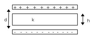

Ho un condensatore le cui armature distano d, a cui inserisco una lastra dielettrica di spessore x con x<d. E' corretto calcolarsi la capacità totale del condensatore scomponendo il condensatore nella serie di 3 condensatori?Cioè considerare gli spazi vuoti come due condensatori con il vuoto nel mezzo ed il dielettrico come un condensatore tutto pieno.

A titolo di approfondimento, c'è un esercizio simile riguardo i condensatori e dielettrici che forse può interessarti, alla pagina 10 del seguente pdf :
http://www.fisica.uniud.it/~pauletta/corso/lezioni/Dielettrici.pdf,
e che ti riporto nella seguente immagine :
Condensatori e dielettrici.png (117.3 KiB) Osservato 4462 volte

Grazie Foto Utenteasdf. Io invece sto provando a calcolare la capacità utilizzando l'espediente di dividere il condensatore in 3 condensatori in serie.Magari mi potresti indicare se è giusto?
la capacità totale del condensatore sarà:
\frac{1}{C_{eq}}=\frac{1}{C_{1}}+\frac{1}{C_{2}}+\frac{1}{C_{3}}
dove con
C_{1}={\epsilon_0}\frac{S}{\frac{d-h}{2}}
con S la superficie delle armature
C_2={\epsilon_0}{k}\frac{S}{h}
C_{3}=C_{1}
effettuando la somma ottengo:
\frac{{\epsilon_0}kS}{(d-h)k+h}
è corretto vero?

Messaggioda Foto UtenteDirtyDeeds » 2 set 2012, 15:00
mazzy89 ha scritto:evidentemente ho commesso qualche errore.
A me sembra lo stesso risultato degli appunti ;-)

[6] Re: condensatore con dielettrico
Messaggioda Foto Utentemazzy89 » 2 set 2012, 15:01
Ah vero non l'avevo visto quella parte dell'appunto.che sbadato.grazie Foto UtenteDirtyDeeds :ok:

mazzy89 ha scritto:...E' corretto calcolarsi la capacità totale del condensatore scomponendo il condensatore nella serie di 3 condensatori?
Perché tre, non ne bastano due? :-)
[8] Re: condensatore con dielettrico
Messaggioda Foto Utentemazzy89 » 2 set 2012, 18:23
Be si due sono più che a sufficienza dato che ci sono due aeree vuote che sono le stesse.
