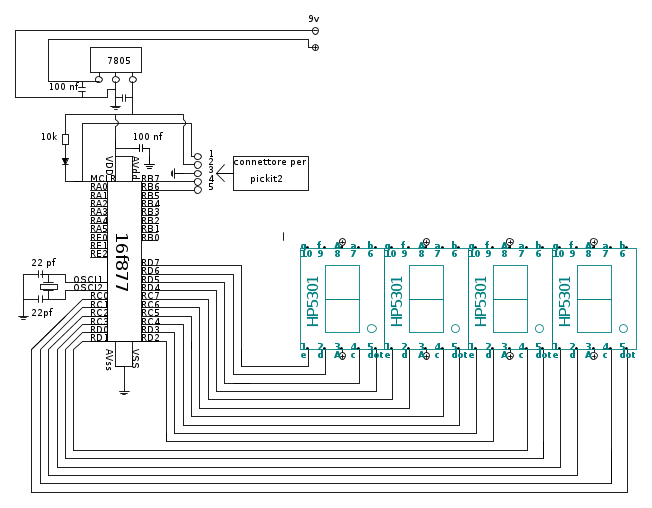

Messaggioda Foto Utenteramboluis » 3 set 2012, 11:56
si il display a 3 cifre sinceramente me lo potevo evitare :ok: solo che ci sono cascato pensando di averci fatto chissà che affare perche con 2,60 euro mi sono ''aggiudicato'' 9 cifre che pero hanno un sacco di svantaggi del tipo non le posso girare una a una per fare i 2 punti ecc..
come tasti credo bastino semplicemente ok/su/giu per non complicare troppo la cosa ,tipo mi immaginavo qualcosa che quando ci accende chiede di regolare prima i minuti e poi i secondi e premendo ok si conferma
poi per la questione ore credo che se non comporta particolare fatiche in piu si possa mettere tanto per rendere questo timer per la pasta piu universale
schema quasi pronto o solo due grandissimi dubbi sul collegamento del display
1)se ho capito bene questi display hanno il polo positivo in comune e l'altri pin vogliono il meno questo non e un problema per il collegamento al PIC ?
2)ho fatto un attimo un conto e non credo sia possibile usare la PORTC per comandare il display visto che facendo solo minuti e secondi occorrono 32 pin del PIC
80 1 7
Messaggi: 314
Iscritto il: 28 giu 2012, 18:39
[26] Re: timer per la pasta
Messaggioda Foto Utenteramboluis » 3 set 2012, 12:07
il primo grande dubbio ho gia risolto leggendo un altro topic basta tenere le porte a livello logico alto e poi quando si portano a 0 il display si accende

[27] Re: timer per la pasta
Messaggioda Foto UtenteTardoFreak » 3 set 2012, 12:14
ramboluis ha scritto:... mi immaginavo qualcosa che quando ci accende chiede di regolare prima i minuti e poi i secondi e premendo ok si conferma ...
Questa è la fase successiva: la definizione degli stati di funzionamento.
Per fare le cose bene prima bisogna tirare giù uno schema dell' apparecchio, realizzarlo e poi utilizzarlo per scrivere il programma. Magari dovrà essere modificato ma da qualcosa bisogna partire.
E' inutile pensare ora al programma.
Comunque tre tasti sono sufficienti:
a) Pulsante di SET che manda la macchina nel modo di regolazione del tempo
b) Pulsante per la regolazione dei minuti e dei secondi
c) Pulsante di START/PAUSA/STOP-BUZZER

[28] Re: timer per la pasta
Messaggioda Foto Utenteramboluis » 3 set 2012, 12:23
vabe ok per i tasti allora facciamo cosi
pero per i pin come faccio le PORTC per tutti i pin dell display ?
80 1 7
Messaggi: 314
[29] Re: timer per la pasta
Messaggioda Foto UtenteTardoFreak » 3 set 2012, 12:25
Se riesci ad utilizzare 7 pin della stessa porta per i segmenti è meglio. Risparmi un po' di lavoro e di codice.

[30] Re: timer per la pasta
Messaggioda Foto Utenteramboluis » 3 set 2012, 13:02
mi sa che ho sbagliato qualcosa perche non bastano i pin
i due che rimarranno spenti non gli ho messi
