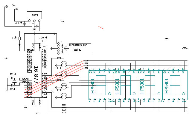

ma i transistor servono anche a me perche non riesco a capire a cosa servono ?

Messaggioda Foto UtentePaolino » 3 set 2012, 15:02
Certo che servono anche a te! Ciascun transistor, pilotato in saturazione, lavora come interruttore. Vengono pilotati uno alla volta. Quando un transistor è in saturazione, collega il catodo del "suo" display a GND (a meno della Vcesat, ma supponiamola nulla per il momento).

Messaggioda Foto Utenterusty » 3 set 2012, 15:25
ramboluis ha scritto:credo di aver capito, praticamente se uno dei pin collegate ai catodi viene portato a massa dovrebbe accendersi in ogni uno dei display lo stesso segmento ma questo non succede perche solo gli anodi del dispay in cui si intende accendere il segmento viene collegato ai +5 V
giusto?
Si, giusto. Hai descritto "grezzamente" il multiplexing. Credevo che questo concetto fosse gia' tuo evidentemente mi sbagliavo, avendo collegato 32 pin all'inizio senza ricordarti che mooolti post fa' ho detto "collega tutte le a assieme, tutte le b assieme, un BJT pnp ogni cifra.. ecc.."
Ribadisco il mio modo di vedere il problema, prima fai lo schema come ti ho accennato 4 pagine fa, poi vediamo di scriverci il codice "attorno". Se hai problemi con il multiplexing non oso pensare a cosa succedera' quando dovremmo settare un timer del PIC, ma ogni cosa a suo tempo.
Riesci a tirar fuori uno schema di base? Collegamento classico di un PIC, ovvero quarzo (ad esempio da 4 MHz) condesatori ceramici, resistore su MCLR, resistori di limitazione corrente segmenti (7 resistori, uno per ogni segmento, leggi dal datasheet quanta corrente assorbono i segmenti) e 6 BJT con relative resistenze in base, diciamo per ora 10 k \Omega ognuno (visto che vuoi farlo con 6, ore minuti e secondi); in tutto usi 7 + 4 pin del PIC. Con la decodifica 4511 che accennavo usavi un integrato in piu' e 4 + 4 pin del PIC, ma è un problema secondario, puoi lasciar perdere visto che abbiamo tantissime porte a disposizione.

Messaggioda Foto Utenteramboluis » 3 set 2012, 15:30
ripensandoci credo che come primo timer faro solo minuti e secondi
lo schema base l'ho gia postato con l'errore dei display ho quasi pronto quello con il display corretto (almeno spero )

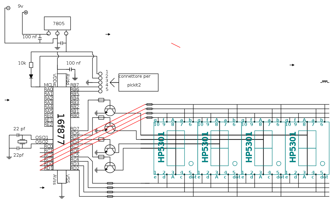

Messaggioda Foto Utenteramboluis » 3 set 2012, 15:42
spero di aver corretto tutto e in modo corretto
le righe rosse le ho messe cosi perche non sapevo proprio arrivare ai pin del PIC
poi nello schema finale mi impegnerò a far stare i display tutti sulle PORTC ora ho messo anche un po sulle D per facilitare il disegno

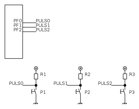

Messaggioda Foto UtenteTardoFreak » 3 set 2012, 15:51
Fai lo schema definitivo con calma, con i in giusti collegati in modo giusto. Puoi anche usare i nomi dei segnali senza doverli per forza collegare con dei tratti, come in questo esempio:

Messaggioda Foto UtentePaolino » 3 set 2012, 15:53
Scusa, Foto Utenteramboluis: i tuoi display sono ad anodo o catodo comune?

Messaggioda Foto Utenteramboluis » 3 set 2012, 15:55
Paolino ha scritto:Scusa, Foto Utenteramboluis: i tuoi display sono ad anodo o catodo comune?
Paolo.
anodo comune
ha ok allora vedro di fare i collegamenti cosi quando non so come arrivare da un pin all' altro :ok:

Messaggioda Foto UtenteTardoFreak » 3 set 2012, 15:58
No, aspetta, cerca di essere ordinato.
Per esempio collega tutti i segmenti fra di loro con le linee e poi al PIC con il nome del segnale (SEGA,SEGB,SEGC .... ) ma fallo per tutti i segmenti, non solo per alcuni.
Altrimenti il disegno diventa un pastrocchio.
