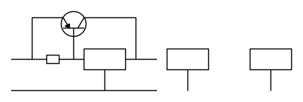

Per prima cosa, mi spiace che abbia fatto tutta questa fatica per disegnare lo schema ma, se avessi letto le istruzioni reative alle regole del forum, sapresti che gli schemi si disegnano e postano usando FidoCadJ e che i link a server esterni sono vietati.
Premesso questo mi sembra che tu abbia complicato alquanto le cose.
In primo luogo per simili circuiti e' meglio adoperare dei transistor PNP e in secondo, mettere addirittura due transistor in darlington, mi sembra esagerato almeno per gli ultimi due stadi.
Per meglio intendersi, si potrebbe semplificare cosi' :
Manca comunque il ramo negativo.
Vediamo cosa ne pensa il diretto interessato.

anche secondo me c'è dello spreco di componenti. Attendo il completamento con FidoCadJ.

Probabilmente hai frainteso quello che volevo significare.
Tutti e tre gli stadi necessitano del transistor a supporto ma, mentre il primo dovra' sopportare anche il carico degli altri due, il secondo sopportera' solo il suo e l'ultimo e questo, solo il suo.
Si potrebbe quindi prevedere un transistor (PNP) di maggior potenza per il primo e due di potenza minore per i due successivi.
L'uso del PNP in questi frangenti non solo e' contemplato nei datasheet ed application note del LM317 ma comporta, come gia' detto, minor impiego di componenti rispetto la tua configurazione e, come si sa, quello che non c'e' non si puo' rompere.
Tuttavia, visto che questa sta' ormai diventando una discussione accademica, per l'assenza del diretto interessato, non e' questa la maggior difficolta' del circuito.
Il richiedente aveva in origine chiesto di ottenere tensioni sia positive che negative e, se per le prime abbiamo visto che la soluzione e' abbastanza facile, per le seconde la vedo un po' dura ottenerle in modo semplicistico.
chiedo... ma non dovrebbe funzionare specularmente con transitor NPN per le tensioni negative? Non ho mai provato però nei datasheet con LM337 mi pare sia così.
