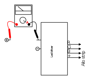

Messaggioda Foto Utentetzuci » 5 set 2012, 13:00
Mi scuso in anticipo per lo schema :ok:
Detto questo , spero che possiate aiutarmi a trovare il fusibile giusto per il circuito .
Graaazie

[13] Re: Costume con strisce a led
Messaggioda Foto Utentemarco438 » 5 set 2012, 13:45
Gli schemi devono essere disegnati e postati usando FidocadJ; mi spiace che tu abbia fatto la fatica di disegnarlo ma l'immagine e' talmente grande da non essere in parte visibile, quindi la cancello.
Fai un ulteriore sforzo, scarica FidocadJ e ridisegnalo; il software si impara ad usare in dieci minuti.

tzuci ha scritto:spero che possiate aiutarmi a trovare il fusibile giusto per il circuito .
non ho letto i precedenti topic e causa connessione... non ho tempo sufficiente per farlo....pertanto concordo con Foto Utentemarco438 relativamente allo schema .. :D ..mentre pe ril fusibile da inserire in serie al positivo di alimentazione di un generico circuito elettrico la sua scelta si riferisce al valor edi intensità di corrente nominale che scorre nel circuito.

[17] Re: Costume con strisce a led
Messaggioda Foto Utentefuturedj95 » 6 set 2012, 23:39
Questo è lo schema del circuito.. il valore del fusibile deve essere leggermente superiore all'assorbimento del driver..
ti consiglio di misurare con un tester questo valore quando tutti e tre i canali rgb sono attivi (in pratica, quando lo strip fa luce bianca).
la misurazione deve essere fatta tra la batteria e la Vin del driver.. (in pratica dove deve andare il fusibile)
inserisci un fusibile e relativo portafusibile in serie al positivo, come già anticipato:)
puoi usare tutte le lunghezze che vuoi, rispettando ovviamente le sezioni dello strip..(ogni tot led c'è un punto in cui puoi tagliarli).
nello stesso punto di taglio puoi saldare un altro pezzo di strip per allungarlo e fare il procedimento inverso.. l'importante è che i collegamenti siano in parallelo!
Se ti serve per spettacoli di palco ti consiglio di usare i led in formato 5050.. sono leggermente più spessi, ma la luce e i colori sono più intensi, pur mantenendo lo stesso assorbimento ;)
Se ti serve aiuto o altri chiarimenti sono qui O_/

Messaggioda Foto Utentemir » 9 set 2012, 12:15
futuredj95 ha scritto: il valore del fusibile deve essere leggermente superiore all'assorbimento del driver..
io credo sia meglio inserire un fusibile di valore pari a quello del valore di intensità di corrente nominale del dispositivo e di tipo rapido.
