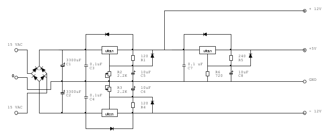

[3] Re: Laboratorio di elettronica
Messaggioda Foto UtenteCorradoN » 7 set 2012, 21:41
Intanto grazie Foto Utentemarco438, ho visto che sei tu l'utente più attivo del forum su questo argomento, speravo in una tua risposta.

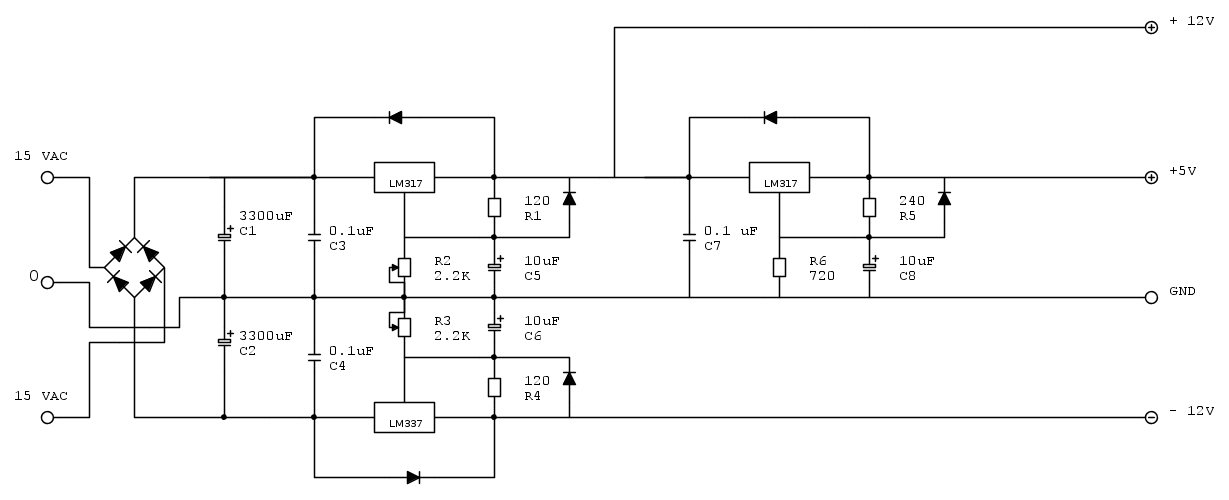

Ecco lo schema che ho tirato giù. E' il più semplice possibile perché ho cercato di non inventarmi niente ed evitare schemi già pronti di cui non capissi fino in fondo il funzionamento.
Commenti e dubbi:
dal datasheet leggo che i due integrati (LM317/337) hanno circa la stessa tensione di dropout (quella del regolatore negativo è leggermente maggiore), che è di circa 2V. Quindi a monte mi occorre una tensione di circa 14V. Ho dato uno sguardo ad un datasheet di un ponte raddrizzatore con corrente di 3A e tensione 50V (mi sono tenuto largo per sicurezza) che dava come caduta ai capi del diodo 1.1V. Quindi a monte del ponte mi servono come minimo circa 16.2V. Per calcolare C1 e C2 ho usato la formula C = \frac{I}{2fV_r} considerando come massima tensione di ripple accettabile 3V. Questo mi porta a stimare la minima tensione efficace del secondario del trasformatore a 15V. Per quanto riguarda la potenza, ho letto che la corrente media all'uscita del ponte è circa 1.8 volte minore di quella all'uscita del trasformatore. Quindi ho stimato la potenza del trasformatore in circa 60VA.
Ci siamo?
Riguardo lo schema:
R2 ed R3 sono due potenziometri non perché voglia una tensione regolabile ma perché non riuscivo a trovare un rapporto fra R2/R1 che mi permettesse di ottenere i 12V. Forse sarebbe meglio una resistenza da 1K più un potenziometro da 220 ohm, in modo da ottenere una regolazione più "fine"?
I condensatori C3,C4,C5,C6,C7 e C8 li ho messi seguendo le indicazioni che ho trovato sul datasheet. I diodi di protezione forniscono un percorso di scarica per i capacitori, sempre secondo le prescrizioni del datasheet.
Come premesso ho cercato di non inventarmi niente, insomma.
Che dite? Può andar bene per cominciare?

Messaggioda Foto Utentesimo85 » 7 set 2012, 22:04
Ciao, per i 12V consiglio di usare il 7812 e 7912, quest'ultimo per la stabilizzazione della tensione negativa.. I package TO3 sono sempre meglio, se puoi usali. 3V di ripple mi sembrano eccessivi.
Per i 5V usi un 7805. Collegare i regolatori in parallelo mi sembra una idea migliore. Parlo del collegamento serie per la stabilizzazione 12V >> 5V..

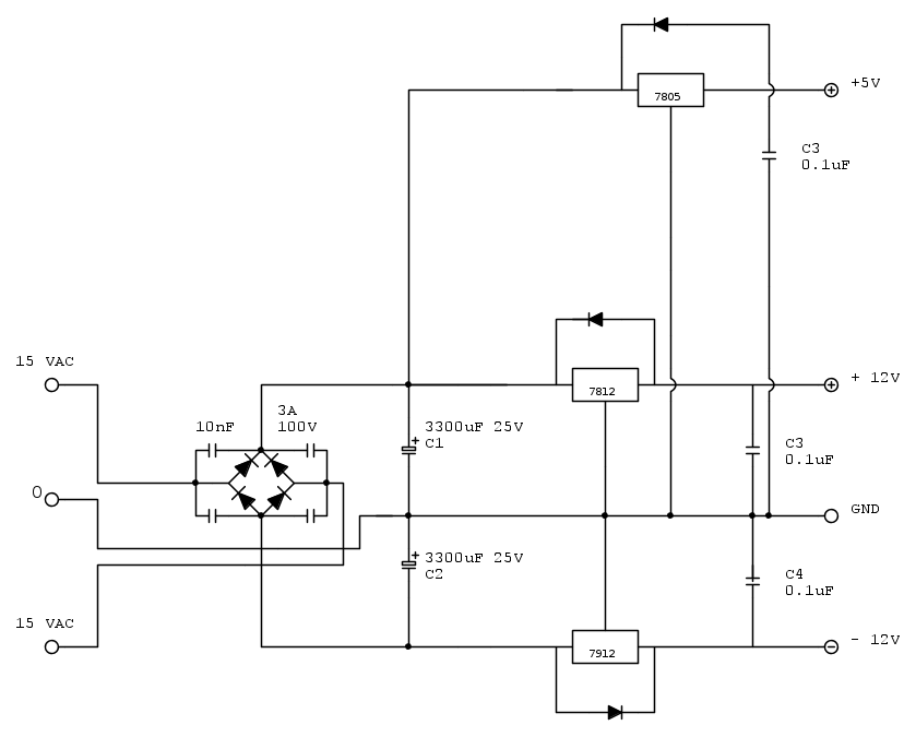

Messaggioda Foto UtenteIsidoroKZ » 7 set 2012, 22:09
Si`, puo` andare bene. Al posto dei 317/337 metterei dei regolatori fissi del tipo 7812, 7805 e 7912 semplificando enormemente lo schema.
Se i regolatori sono vicini ai condensatori elettrolitici dopo il ponte, evita i condensatori da 0.1uF all'ingresso dei regolatori.
Devi mettere un dissipatore di calore, e mentre i positivi puoi metterli con le alette direttamente sul dissipatore, il regolatore negativo devi isolarlo elettricamente dal dissipatore oppure usare un dissipatore isolato dall'altro.
Potresti ancora aggiungere 4 snubber in parallelo ai diodi, probabilmente bastano anche solo 4 condensatori (non capacitori!) da 10nF.
Nei tuoi conti non hai considerato che la tensione di rete non e` al valore nominale, e quindi la tensione di uscita potrebbe scendere al di sotto di 15V, ma considerando che i trasformatori di bassa potenza danno sempre un po' piu` di tensione rispetto al nominale, potrebbe andare bene.
Altro fatto che ti aiuta quando la tensione di rete scende e` che hai calcolato due cadute di tensione da diodo, mentre nel circuito ne hai solo una.
Manca la tensione di lavoro degli elettrolitici, almeno di 25V, e il dimensionamento del ponte raddrizzatore.

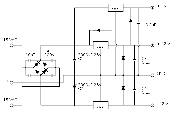

[6] Re: Laboratorio di elettronica
Messaggioda Foto UtenteCorradoN » 8 set 2012, 10:37
Grazie per l'aiuto (e le correzioni #-o )!
Ho modificato lo schema sostituendo i regolatori e mettendoli in parallelo come suggerito da [user]gohan[/user].
Però avrei due domande sui suggerimenti di Foto UtenteIsidoroKZ:
IsidoroKZ ha scritto:Potresti ancora aggiungere 4 snubber in parallelo ai diodi, probabilmente bastano anche solo 4 condensatori (non capacitori!) da 10nF.
E' questo che intendevi?
Per il dimensionamento del ponte, pensavo ad uno in grado di sopportare una corrente media di 3A e 100V.
Un foglio di mica fra dissipatore e componente è sufficiente?
Inoltre avrei un dubbio sui diodi di protezione degli integrati. Li ho lasciati perché erano previsti nel vecchio schema e ho visto che in uno degli articoli citati nel primo post erano inseriti. Nel datasheet però non c'è traccia. Inserisce, invece, dei diodi in parallelo ai condensatori C3,C4,C5 che però non mi pare che servano a fornire un percorso di scarica agli stessi (protezione da cortocircuito?) lascio tutto così o modifico?

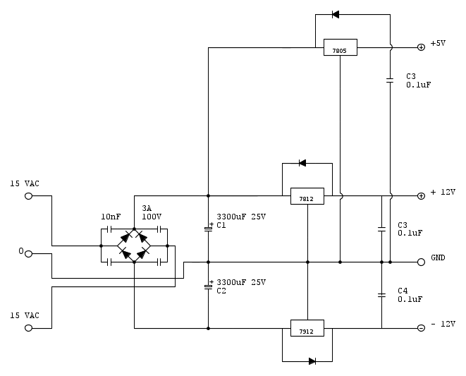

[7] Re: Laboratorio di elettronica
Messaggioda Foto UtenteIsidoroKZ » 8 set 2012, 11:06
Si`, i 4 condensatori sul ponte sono giusti. Se hai un oscilloscopio puoi guardare il recovery inverso dei diodi con e senza condensatori.
Una "mica" va bene per isolare il 7912, fai attenzione anche alla vite che deve essere isolata. Ho scritto "mica" perche' attualmente sono quasi tutte materie plastiche, la vera mica non la si trova piu`.
Il diodo a cavallo dei regolatori serve forse solo per il 7812, il 7805 non ne ha bisogno perche' la tensione di uscita e` minore di 7V e il 7912 non ne ha bisogno perche' non c'e` nulla che possa scaricare il condensatore di ingresso prima di quello/quelli di uscita. Inoltre da una occhiata rapida allo schema interno mi pare che non ne abbia bisogno.
I diodi in antiparallelo alle uscite invece ci vogliono, dato che e` un alimentatore duale: sono per la protezione da cortocircuito di positivo e negativo. Questo lo schema complessivo
