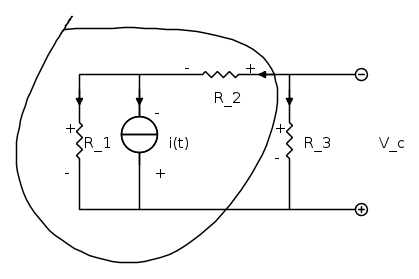

Messaggioda Foto Utentetigerjack89 » 8 set 2012, 12:52
Continuando col problema del post #5, ho avuto altre difficoltà nel calcolare il valore della tensione del condensatore per t<0.
A t<0 il circuito è a regime e i(t) = 1mA
Il condensatore a regime si comporta come un circuito aperto, per cui il circuito sarà questo
Per calcolare V_{c} procedo in questo modo.
V_{c} = - V_{3} quindi dobbiamo calcolare V_3
Essendo R_3 in serie con R_2 (è giusto considerarli in serie visto il circuito aperto??? ), usando il partitore di tensione avremo che V_{3} = V_{in} \frac{R_{3}}{R_{2} + R_{3}}
dove V_in è la tensione ai capi di R_2 - R_3.
V_in a sua volta sarà uguale alla tensione generata dal generatore di corrente e dal resistore R_1, connessi tra loro in parallelo.
Per cui V_{in} = R_{1} \cdot i(t)
Sostituendo nell'equazione principale avremo
V_{3} = R_{1} i(t) \cdot  \frac{R_{3}}{R_{2} + R_{3}}
da cui V_{c} = - V_{3} = - (R_{1} i(t) \cdot  \frac{R_{3}}{R_{2} + R_{3}})
Andando a sostituire avremo V_{c} = - (10^{3} \cdot 10^{-3} \cdot \frac {1}{3+1}) = -\frac{1}{4}
Ovviamente non mi trovo con la traccia svolta, ma non riesco a capire dove sbaglio nel mio ragionamento
Grazie in anticipo a tutti :)
