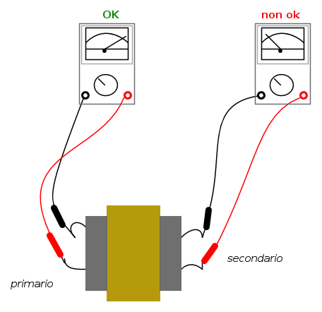

come posso constatare che il trasformatore abbia gli avvolgimenti intatti?

Mave ha scritto:come posso constatare che il trasformatore abbia gli avvolgimenti intatti?
con un multimetro o tester in portata per ohm dovresti misurare un piccolo valore di resistenza, vien da se che se non misuri alcun valore significa che il circuito in misura è aperto ovvero interrotto quindi guasto se invece misuri un valore zero di resistenza significa che il circuito è in corto quindi non alimentabile.
nell'esempio che segue il secondario è aperto...
