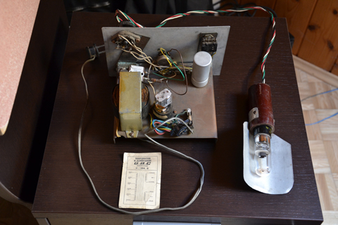

ieri sera frugando in cantina io e mia nonna abbiamo trovato un vecchio circuito che a quanto pare sembra essere una lampada stroboscopica ritrovata non si sa dove da mio nonno forse più di 25 anni fa.. (mia nonna ha detto" ah quel coso ci giocava tua mamma e le tue zie da piccoline, lo aveva portato a casa il nonno") ed è funzionante..
bene bando alle ciance ecco le foto :ok:
lampada
documentazione del trasformatore
fra poco posterò altre foto. O_/

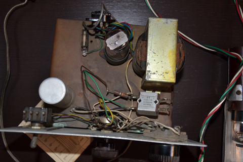

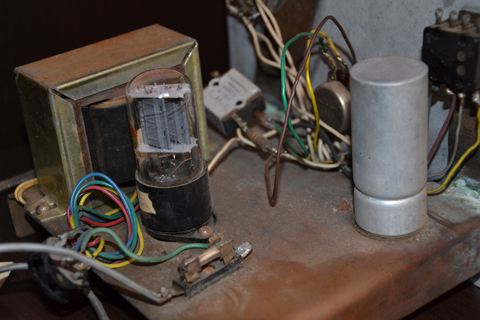

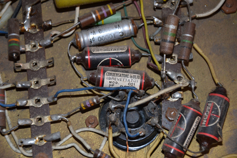

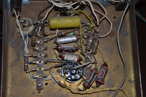

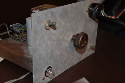

altre foto.
sotto da vicino
sotto
manopole varie

[4] Re: Strano circuito ritrovato in cantina
Messaggioda Foto Utentemrc » 9 set 2012, 14:19
Ciao Foto UtenteMave.
Mave ha scritto:...potrebbe esplodere da un momento all'altro?
Dipende da te!
Mave ha scritto: ...più di 25 anni fa..
Dall' aspetto direi che non ti conviene dargli tensione, se non dopo una accurata revisione.
Mi riferisco alla bontà dell' isolamento, che può essere venuto a mancare a causa dell' invecchiamento, dei vari componenti cioè:
1) devi essere sicuro che il trasformatore non abbia perso l' isolamento, tra le varie spire e tra il primario e secondario.
2) devi controllare che tutti i condensatori, presenti nel montaggio, non abbiano perso l' isolamento e che siano della giusta capacità.
3) per ultimo ma non per importanza, devi controllare che la guaina che ricopre i vari cavetti di collegamento sia integra.
Inoltre devi controllare la bontà dell' eventuale fusibile e l' aspetto di tutte le saldature.
Se le tue conoscenze sono tali per cui riesci ad effettuare questi controlli nel modo migliore, e sei sicuro di quello che hai fatto, in un secondo tempo, se il tutto è risultato regolare, potrai provare di dare tensione al circuito.
Altrimenti ti conviene lasciar perdere per evitare inconvenienti.

[5] Re: Strano circuito ritrovato in cantina
Messaggioda Foto Utentemir » 9 set 2012, 14:34
concordo con Foto Utentemrc, prima di dare tensione all'apparecchio è fondamentale verificare la bontà dell'isolamento di tutti i componenti e conduttori particolarmente per i condensatori,ma soprattutto per l'apparecchio che ha un pannello in metallo (immagino alluminio) potenzialmente pericoloso qualora ci fosse qualche difetto di isolamento.
Molta ATTENZIONE va posta nel maneggiarlo qualora si provi a dare tensione in quanto i collegamenti non offrono protezioni ai contatti diretti e sono sottoposti alla tensione di rete (vedi il fusibile ad esempio) pertanto fare molta attenzione !!!!!

[6] Re: Strano circuito ritrovato in cantina
Messaggioda Foto UtenteMave » 9 set 2012, 14:41
in casa non ho un capacimetro per valutare la bontà dei condensatori. per adesso farò un controllo generale delle saldature e magari su qualche eventuale cortocircuito.
come posso constatare che il trasformatore abbia gli avvolgimenti intatti?

[7] Re: Strano circuito ritrovato in cantina
Messaggioda Foto Utentemir » 9 set 2012, 14:50
Mave ha scritto:come posso constatare che il trasformatore abbia gli avvolgimenti intatti?
con un multimetro o tester in portata per ohm dovresti misurare un piccolo valore di resistenza, vien da se che se non misuri alcun valore significa che il circuito in misura è aperto ovvero interrotto quindi guasto se invece misuri un valore zero di resistenza significa che il circuito è in corto quindi non alimentabile.
nell'esempio che segue il secondario è aperto...

[9] Re: Strano circuito ritrovato in cantina
Messaggioda Foto UtenteMave » 9 set 2012, 15:06
l'isolazione sembra sufficiente. qualcuno sa dirmi che cos'è quella struttura strana dentro alla bolla di vetro? e a che cosa serve?
